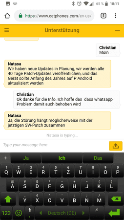

Gut zuwissen. Der Support von cat meinte zu mir das es geht und mein Handy war deswegen auch schon mal in Reparatur ohne erfolg..
[doublepost=1541611187,1541608729][/doublepost]Naja immerhin sollen jetzt Updates kommen und das Problem auch behoben werden.

Also das Handy hatte ich deswegen nicht eingeschickt. Ist ja ein reines Softwareproblem sobald der Näherungssensor und der Lautsprecher offensichtlich funktionieren.
