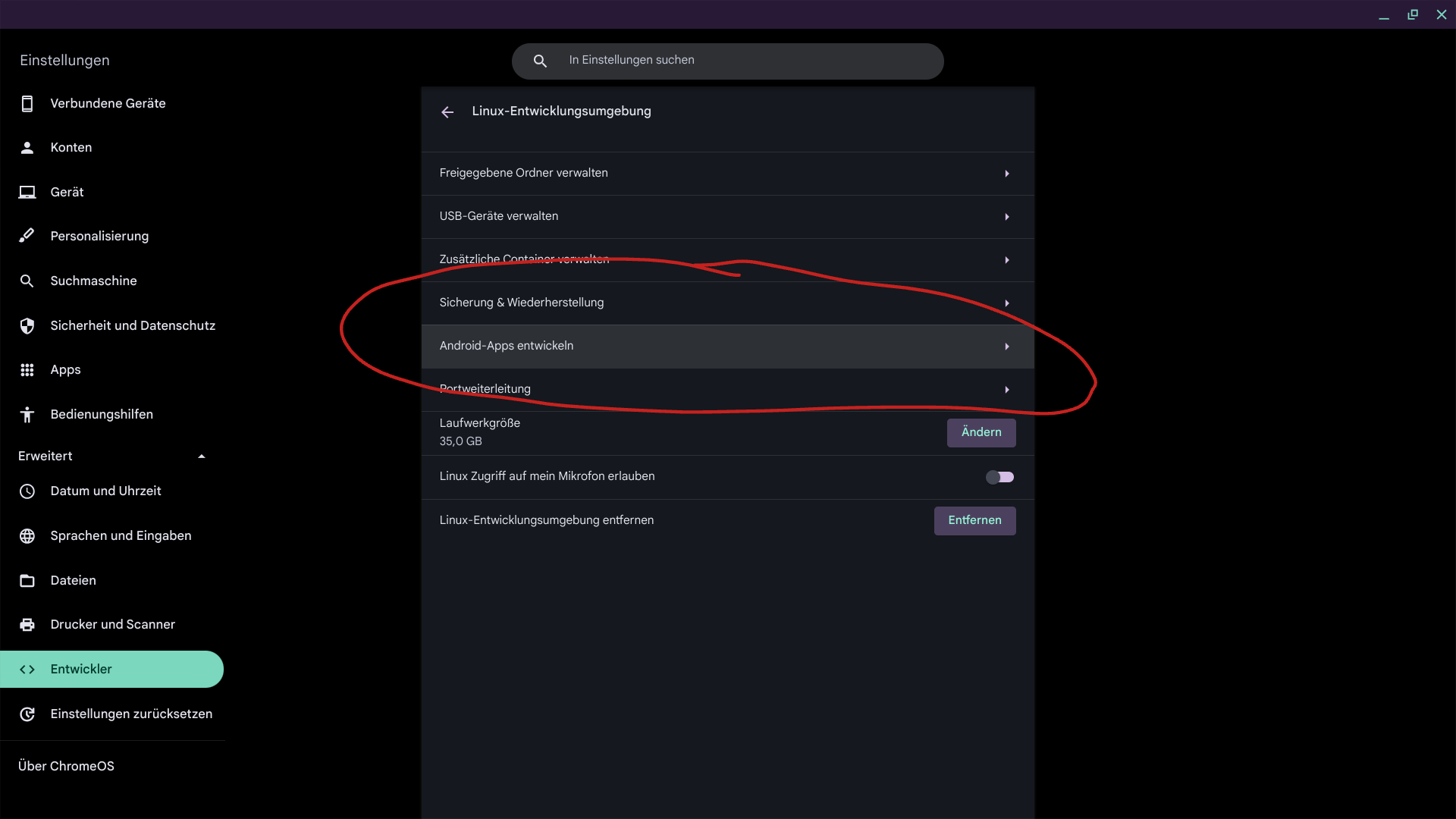

Der genaue Befehl um von Linux aus das Backup auszuführen lautet:
adb backup -apk -shared -all -f backup.ab
Mit dem angegebenem Befehl sichert du dann dein komplettes Smartphone, Fotos, installierte Apps und sogar die Inhalte auf der Speicherkarte. Die Daten werden in der Datei "backup.ab" im Linux (Home) Verzeichnis gespeichert. Findest du in der Fiele-App unter "Meine Dateien" --> "Linux-Dateien".
Mit dem folgenden Befehl
adb restore -apk -shared -all -f backup.ab
wird das Backup auf jedem angeschlossenem Gerät wiederhergestellt.
Eine nützliche Auflistung für die Befehle von adb findest du hier:
ADB installieren und nutzen: So funktioniert die Android Debug Bridge | nextpit
Voraussetzung ist natürlich, dass du in den Linux Einstellungen des Chromebooks das Entwickeln von Android-Apps aktiviert hast und das das Smartphone per USB verbunden ist. Siehe Screenshot
