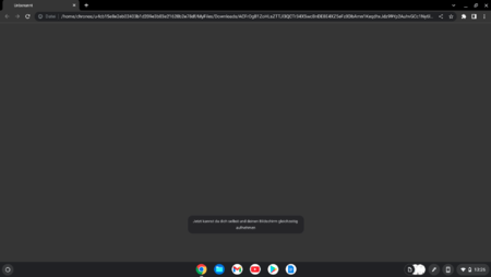

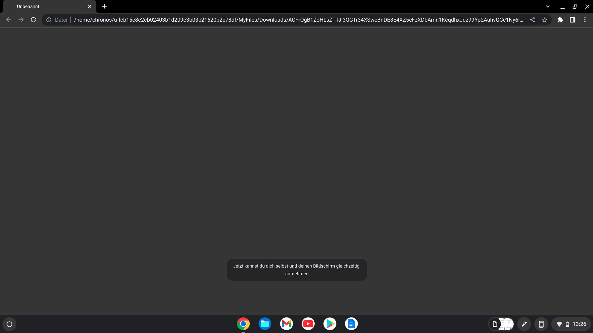

Nutze seit kurzer Zeit ein Acer Spin 513
Chrome OS: 103.0.5060.132(32-Bit)
Nun wollte ich etwas drucken aber Mein Chrome-Browser zeigt beim öffnen der PDF nur eine leere weiße Seite.

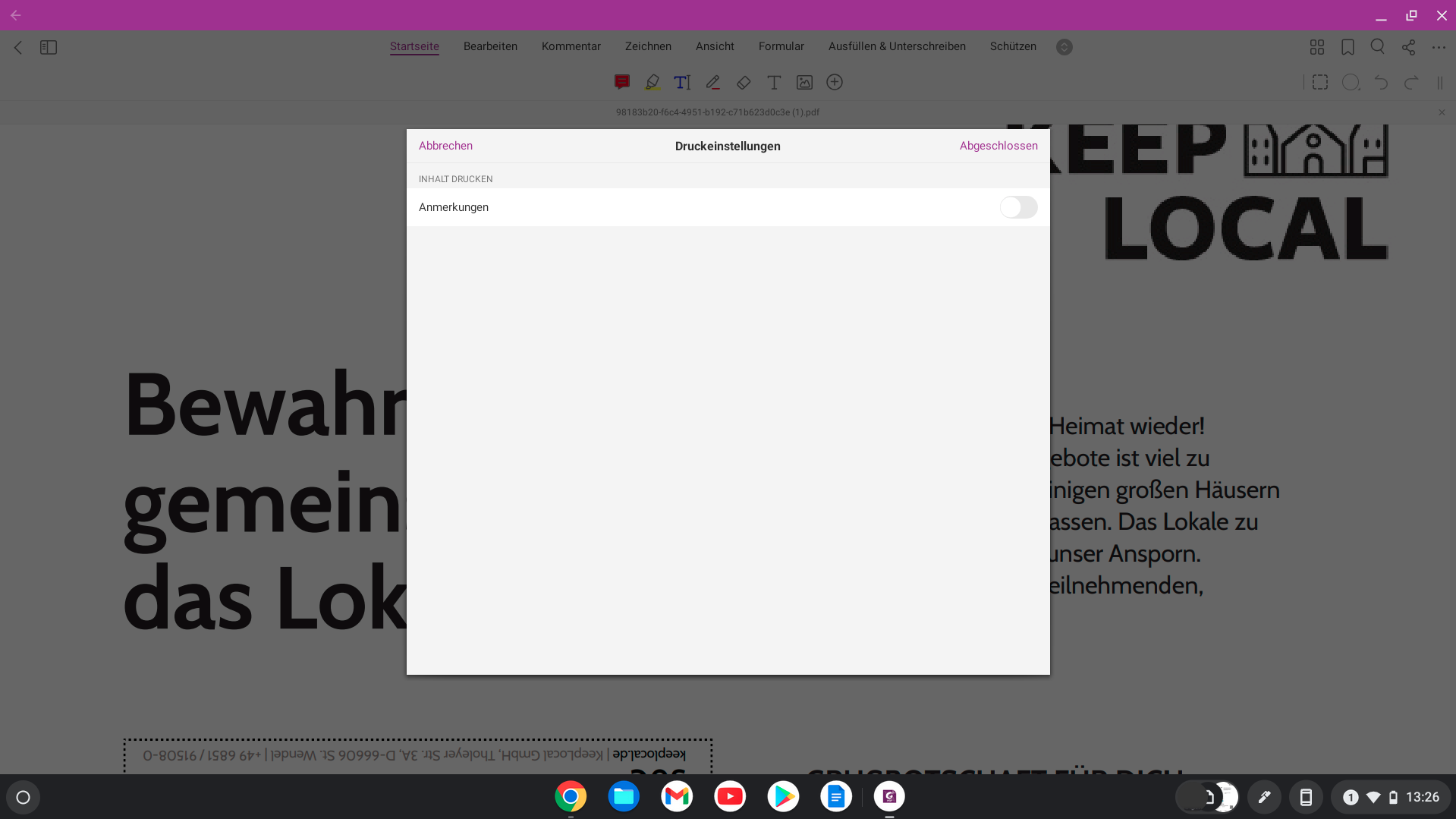

Wenn ich per App (onedrive, foxit pdf reader, etc.) auf Drucken klicke Öffnet sich das Druckfenster Zeigt aber nichts an.
Ich denke ich hab hier 2 Probleme aber weiß keinen Lösungsansatz mehr.

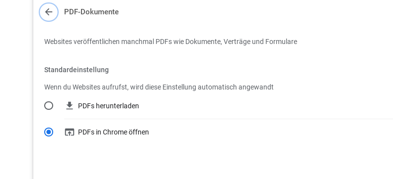

Hast du in Chrome die Einstellungen wie auf meinem Screenshot eingestellt?
Wenn nicht, wird dadurch auch das Drucken verhindert. Ich hatte das am Anfang auch mal, nur durch Zufall bin ich auf diese Einstellung gekommen.

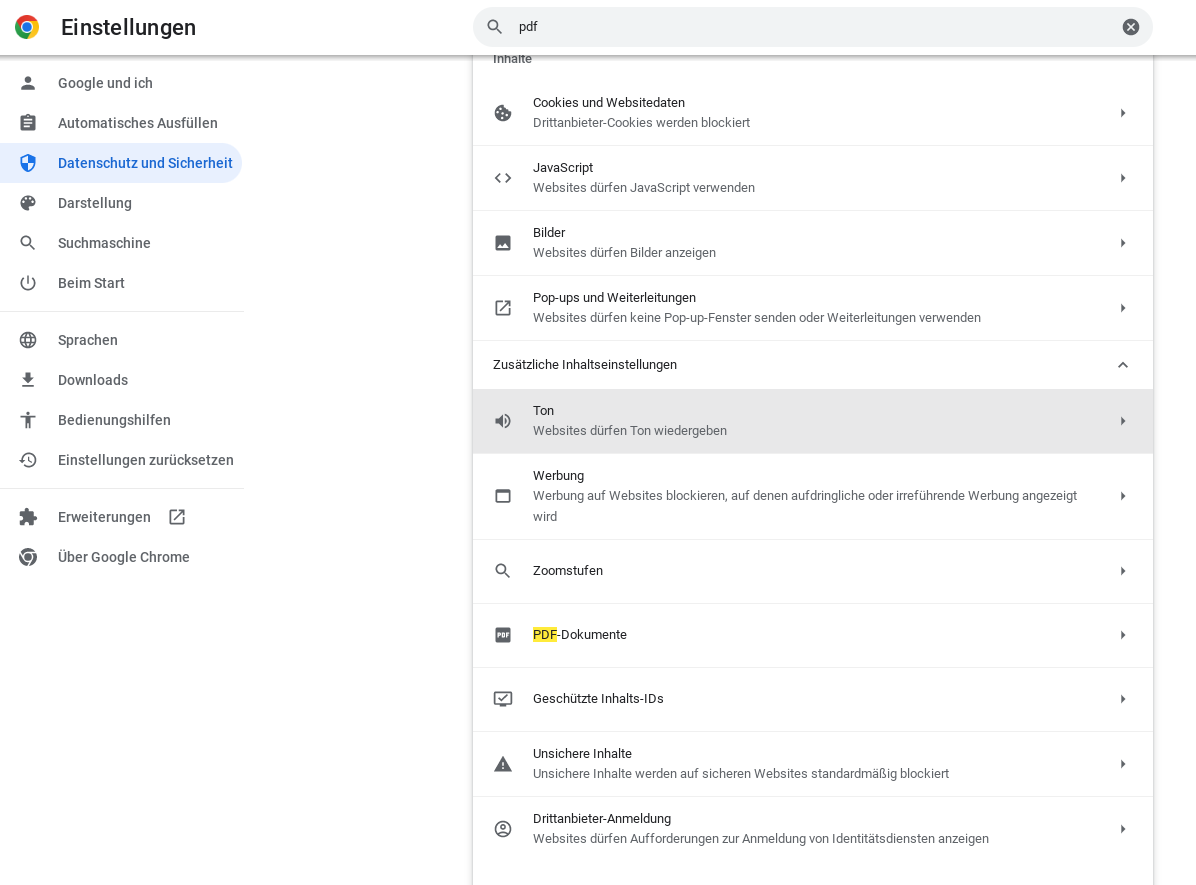

@markusroth kannst du mir nen größeren ausschnitt schicken, ich glaub die ist bei mir so nicht vorhanden.
@Zhuge Gib mal in der Suche Pdf ein. Dann weiter unten immer weitere Einstellungen öffnen.
@Zhuge
In Chrome auf die 3 Punkte - Einstellungen - Datenschutz und Sicherheit - Website-Einstellungen
dann dort:
Reaktionen: markusroth
Okay da es unter erweiterten Einstellungen zu finden war ergab die suche nach "PDF" in der der Suchleiste nichts. Hab es jetzt bei den Website-Einstellungen gefunden und es funktioniert auch.
Danke an euch beide @maik005 @markusroth
