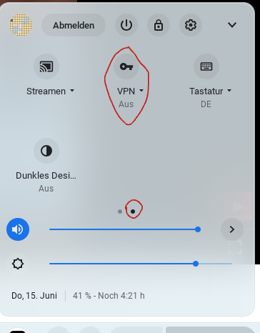

Google Play Store Apps kannst Du Dir mit ChromeOS flex nicht ansehen.
ChromeOS Flex unterstützt bisher keine Android Apps / den Google Play Store.
Jedoch unterstützt ChromOS Flex eine manuelle "OpenVPN" / "L2TP/IPsec" Konfiguration.
Rechts unten die Schnelleinstellungen öffnen, diese nach rechs scrollen und auf VPN klicken
... genau. Da ich gerne mit Hausmitteln arbeite, war das mein erster Versuch.
Allerdings unterstützt die FB vor Version 7.50 eben diese Protokolle nicht, wie @maik005 richtig festgestellt hat.
