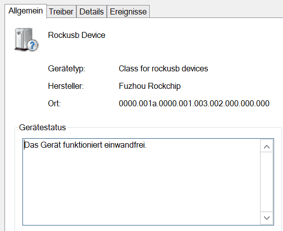

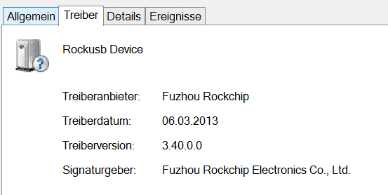

Also ich habe gestern versucht die update.zip file per sideload auf das Tablet zu laden, leider habe ich jetzt wieder das bekannte treiber Problem.
Die neuesten 3.5 Treiber sind installiert, und er zeigt das tablet im Gerätemanager an, aber er zeigt es weder mit dem command "adb devices" an noch im rockchip tool
Aber wie gesagt, im Gerätemanager schon
ich habe auch schon verschiedene PC mit verschiedenen Betriebssystemen probiert, wie auch verschiedene USB Anschlüsse
Kann mir einer sagen, ob bei euch das Tablet auch wie folgt im Gerätemanager angezeigt wird?

Da zu diesem Thema schon sehr oft Fragen kamen, habe ich mal eine Anleitung geschrieben, wie man die ADB-Treiber richtig installiert, und alle nötigen Dateien in einem Paket zusammengefügt. Die Anleitung ist für Win7, dürfte aber auch auf 8 übertragbar sein.
https://dl.dropboxusercontent.com/u/21399856/Adb-Paket.rar
Alternativ kann man auch im cwm - Menü auf den Punkt "mounts and storages" gehen, dort "mount USB storage" auswählen und das Chuwi mit dem PC verbinden. Dann wird der Interne Speicher als Massenspeichergerät im PC erkannt, und man kann die *.zip Dateien draufkopieren, um sie dann via "install zip from sdcard" zu installieren. Ist vielleicht sogar der einfachere Weg. ;-)
