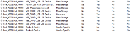

wie sah denn dein USBDeview aus?
bei mir zeigt er zumindest den korrekten Namen an
egal, ob ich den USB Stecker drin habe, oder nicht
an der Anzeige tut sich nichts:confused:
bei mir hat er nach dem brick auch noch zumindest das ROCK USB device angezeigt. nach dem ich die treiber alle rausgeschmissen habe nicht mehr....
