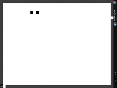

da immer wieder mal die Diskussion wegen Touchproblemen aufkommt habe ich mich mal nach einer App umgesehen und versucht das zu visualisieren.
Auch ich habe bei meinem Cube U9GTV (Danerick Beta 4a) einen Streifen, der nicht sauber die Berührungen erkennt. Man merkt das immer sehr gut, wenn man Apps verschieben will und dann plötzlich die App "herunterfällt".
Getestet und dokumentiert habe ich das mit folgenden Apps:
Simple Touchscreen Tester und Screenshot FREE
Das Ergebnis habe ich angehängt. Man sieht hier recht schön, wo der Touch (zumindest bei meinem Tablet) schlecht arbeitet (rechts oben ist der Power-Button).
Ich vermute das war/ist der Grund, warum das Display nicht bei Apple sondern als B-Ware bei den China-Tablets gelandet ist.
Gruß, Jo
Da hab ich Glück. Keine Ausfälle beim Screen.

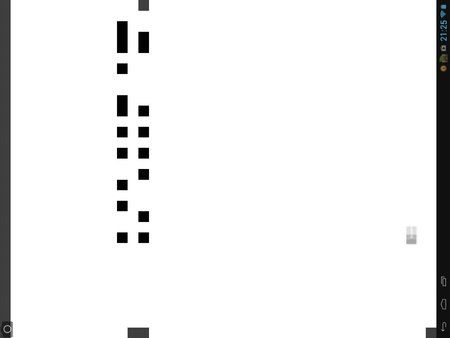

Seltsamerweise habe ich den identischen Fehler bei meinem unbranded n90fhd 32.
Reklamation? Wie?
Reklamation? Wie?
Reklamation geht bei mir nicht, da mir das Tablet von einem Arbeitskollegen mitgebracht wurde. Der Fehler ist zwar unschön, aber ich muß und kann auch damit leben.
Irgend eine Idee? Irgendjemand?
Wie man den Fehler behebt - oder was man machen muss, um die Reklamation durchzuziehen?

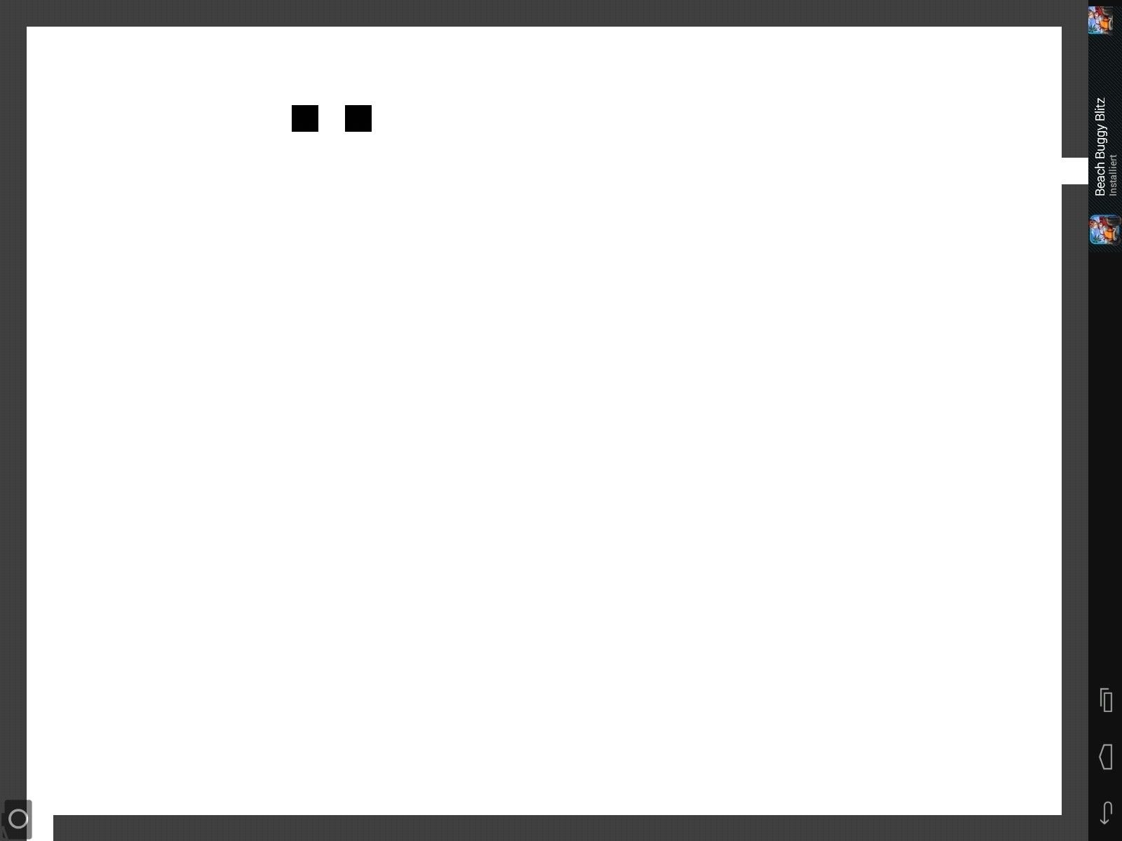

Ich habe mich an eine App aus meinen Hannspad Zeiten erinnert. Damit konnte man einige Parameter des Touchscreens einstellen.
EDIT: Die App heißt SGS Touchscreen Booster
Die habe ich nun gerade runter geladen und die "optimized" Einstellung gesetzt.
Der Test schaut gut aus, in der Realität muß sich das jetzt noch zeigen...
Ergebnis:

Namen? Links? *ausdernaseziehenmussich* :D ;o) Danke! Dann teste ich gerne mit!
Der ursprüngliche Beitrag von 00:02 Uhr wurde um 01:15 Uhr ergänzt:
Josef_o schrieb:
Jaaaaa oder auch nur vielleicht!
Ergebnis:
Hat bei mir keinen erkennbaren Einfluss auf den Fehler.
Nutze 'show touches' aus dem developer Debug menue und sehe dadurch die Tote Zone und das hin und herspringen der Geistertouches an der Stelle genau... Leider
