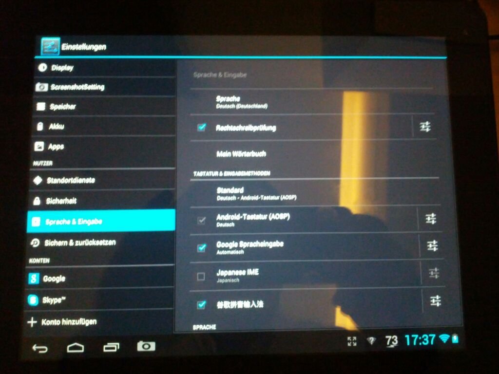

Mein Problem ist nun folgendes:
Ich habe nur noch die Chinesische-Schriftzeichen auf dem Display.
Die Suche zum Menue zur Umstellung der Sprache ist -für mich- nicht mehr möglich....
Nun zu meiner Bitte:
Kann mir jemand eine Übersicht oder eine Beschreibung -z.B. 5. Menue-Punkt von oben (Linke Seite Setup-Menue), 3. Untermenue (Rechte Seite) oder so ähnlich- mitteilen wie ich die Sprachumstellung ohne Lesbarkeit der Menue-Punkte durchführen kann ?
Gerne auch mit Bildschirmfoto o.ä..
Für eure Hilfe bedanke ich mich schon einmal im Vorfeld......
Sam
hi
einfach in die Einstellungen gehen und dort sollte irgendwo ein Wort bzw. Schriftzeichen sein wo ein "A" vorkommt und danach kann man die Sprache einstellen
_WoRm_ schrieb:
hi
Zuerst einmal besten Dank für die schnelle Antwort.
Leider bestehen sämtliche Menüs nur aus chinesischen Schriftzeichen :thumbdn:
Einzig die Symbole vor den Schriftzeichen sind noch erkennbar.
Ich meine für die Sprachauswahl würde ein "Schloss" davor stehen (?), kann mich aber dann nicht mehr an die Anordnung der Untermenüs erinnern....
Sam

Settings. In der linken Reihe runter scrollen bis zum Symbol A. Dann die oberste Option auf der rechten Reihe. Schon bist Du bei den Sprachen.

Sprache umstellen
Gesendet von meinem Galaxy Nexus mit der Android-Hilfe.de App

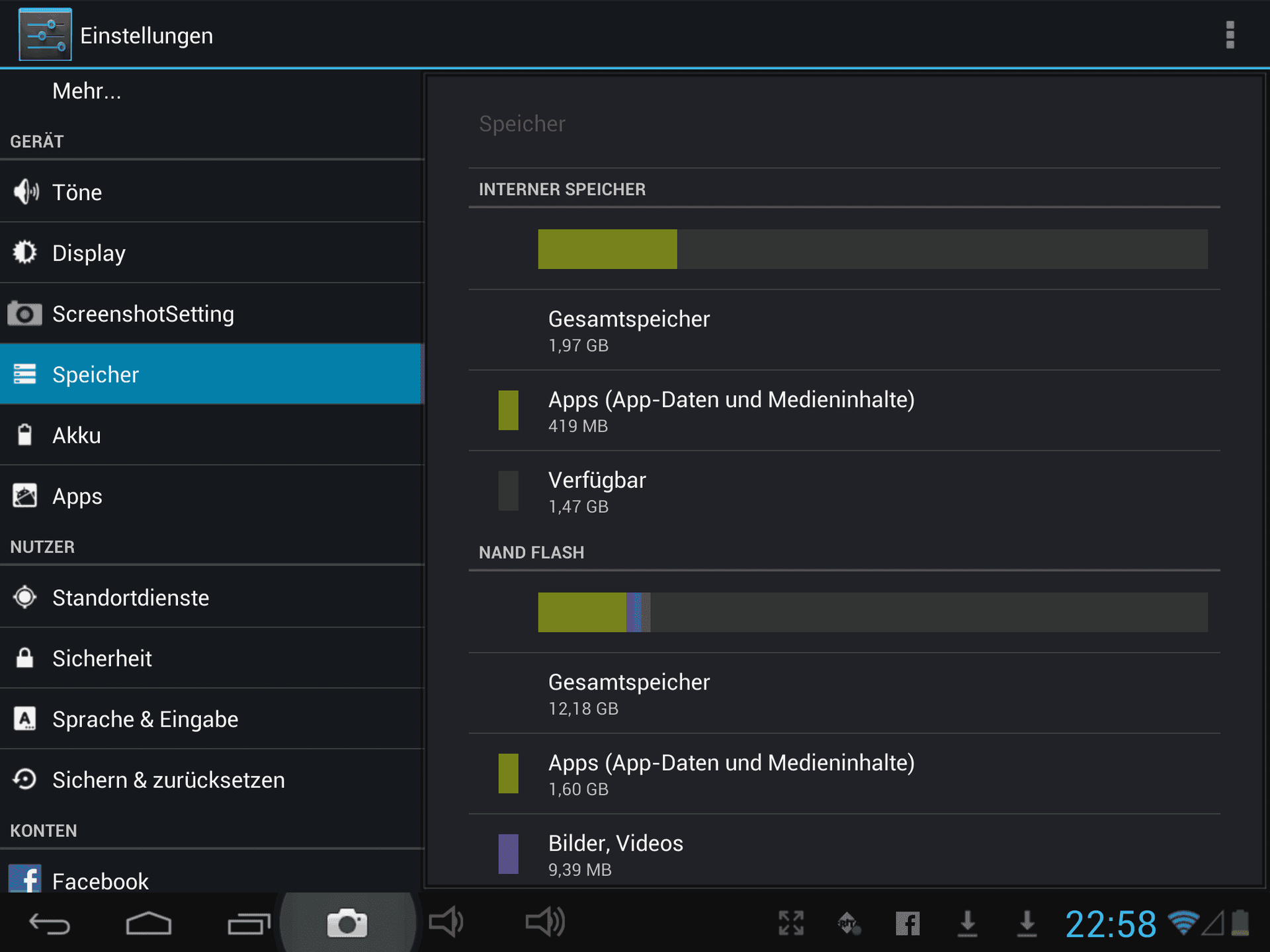

mistercat1968 schrieb:
ein richtig tolles Rom kommt von Visture und zwar das Visture 5 HD. Ist nicht gerootet. Aber der Stromverbrauch ist jetzt meiner Meinung nach extrem gering.
VISTURE
Auf der Seite auf "Download" gehen und das Image herunterladen. Dann alles wie gehabt mit dem RKBatchTool flashen. Aber "Upgrade" drücken!!!!!!!!!!!! Ganz wichtig sonst ist das Rom platt.
lg
Hi Mistercat,
Das Visture 5HD wird mit 2GB RAM verkauft und das ROM ist auch für dieses 5HD beschriftet. Welches Tablet hast Du?
Wenns eins von den 1GB (und baugleiche) ist, funktioniert da das 2GB ROM vom Visture 5HD?
Gruß, Jo
Josef_o schrieb:
Hi Mistercat,
Gruß, Jo
Hi Jo,
Habe ein Chuwi V99 mit 1GB ram, jetzt durch das Visture 5hd rom halt 2 GB. Das klaut er Sich von der internen sd-karte.
Lg Michael
coolenatter schrieb:
Wie sieht das mit dem Wlan Empfang aus? Hast Du da schon Erfahrungen gesammelt, auch bzgl. im Vergleich zu anderen ROMs?
Sagen wir mal so: wenn ich oben im Bett liege hat das Chuwi die gleiche empfangsqulität wie mein Galaxy tab2 10.1.
Entscheidend für mich ist jetzt aber, das er wesentlich weniger Strom verbraucht. :rolleyes2:
Reaktionen: coolenatter
Hi mistercat,
Du hast 2 GB Rom, nicht RAM ! Den RAM kannst du Software massig nicht erweitern.
Sent by my Hero H9500 / DRX-Rom 1.7.6 - Android 4.0.4
pogodancer schrieb:
Hi mistercat,
@pogodancer
Bist du da sicher? Der Arbeitsspeicher ist doch ein ram (oder nicht?). Der ist bei mir normalerweise nur 1GB groß und jetzt halt 2GB. Sind die Begriffe mit Computer überhaupt vergleichbar? Wenn ich Programme installiere landen die wo? Auf jedenfall kann ich jetzt mehr installieren ohne das die Geschwindigkeit leidet. Das ist doch auch was. Im rom landet das Betriebssystem und die Programme zum Teil doch auch, oder? Im Chuwi heißt es Interner Speicher. Aber unter Apps und dort bei Aktiv habe ich 545MB belegt und 257MB frei. Jetzt verstehe ich nichts mehr. Welche Angaben sind denn jetzt relevant? Und die App AppMgr III sagt jetzt auch nachdem ich alle zu verschiebenen Programme auf SD geschoben habe 1,97GB Total und 1,49GB verfügbar und vorher waren es Total 1GB.
Bin jetzt total verwirrt.:confused:
  • RAM ist RAM und bedeutet "flüchtiger Speicher"
    wenn der Strom weg ist ist auch der Speicherinhalt futsch
  • ROM (also der FlashSpeicher) verliert bei Stromaus keine Daten und dort sind die Apps installiert und Daten gespeichert.
Alle IT-Geräte benötigen RAM. Auf diesem RAM arbeitet die CPU und speichert dort Daten zwischen.
Die Hersteller verbauten in der letzten Zeit 512 bzw. 1GB RAM. Zusätzlich ist dann noch Flash-Speicher von 8/16 oder 32 GB auf der Platine verbaut.
Aktuell geht die Richtung zu 2GB RAM. Damit hat man mehr Freiheiten und die höhren Displayauflösungen scheinen davon auch zu provitieren.
Die ROM-Entwickler haben nun teilweise Ihre ROMS angepaßt und zweigen sich vom Flash-Speicher einfach 1GB ab um dann in Android gemeinsam mit dem regulären RAM 2GB Arbeitsspeicher zur Verfügung zu haben.
Diese an sich gute Lösung hat aber einen Nachteil. Der Flash-Speicher ist deutlich langsamer wie der RAM. Wenn man also ein Gerät mit echten 2GB RAM hat ist das besser.
Gruß, Jo
Reaktionen: Fizzle und bildstoerung
Bei allen die mir bei meiner Sprach-Umstellung mit Tipps, Tricks und z.T. mit Fotos weiter geholfen haben möchte ich mich ganz herzlich Bedanken.
Alles hat super geklappt, besten Dank.....
Sam
