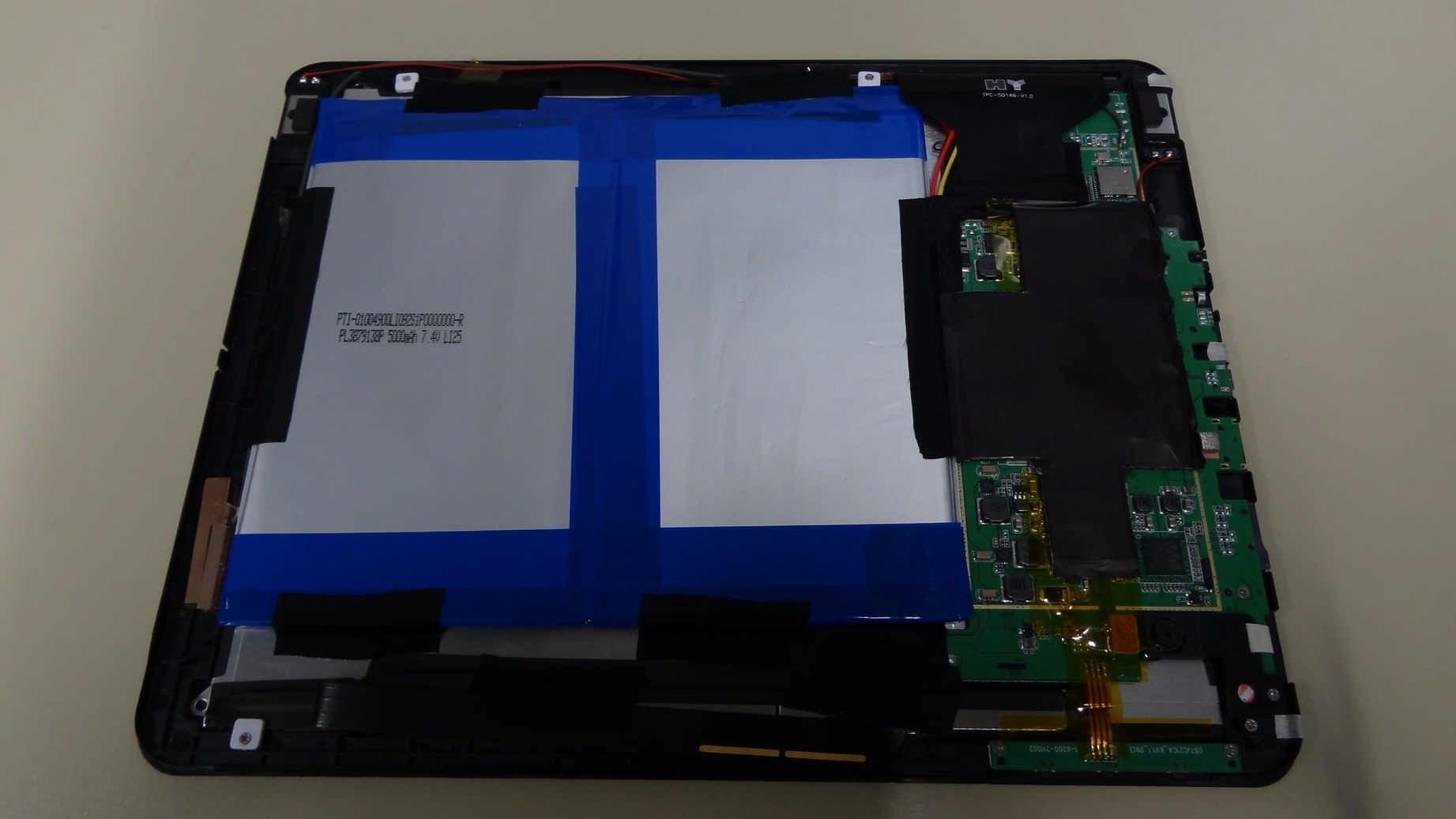

Nur mal so in kurzer einwurf zur Batterie im chuwi oder onda. Anscheinend haben die Hersteller uns da verschaukelt. Wenn man die Geräte aufmacht, stehen da andere Werte auf den Batterien, wie angepriesen. Das Chuwi scheint keine 9000 sondern eher 6000 haben. Zu erfahren ist dies bei Slatedroid...
Gesendet von meinem Nexus 7 mit Tapatalk 2
Ich kenne den Beitrag von Slatedroid nicht, aber als ich mein Cube U9GTV offen hatten haben ich folgendes Bild gemacht:
Auf dem zweiteiligen Akku steht bei einem 5000mAh 7,4V drauf. Bei dem zweiten stehts vermutlich auf der anderen Seite.
Wenn das was da auf dem Akku drauf gesprüht ist stimmt kann ich also sagen das bei den Cube U9GTV alles passt.
Gruß, Jo
Hi Jo,
kenn mich mit Physik so gar nicht aus. Aber entspricht ein Akku mit 5.000 mAH/7,4V nicht einem mit 10.000mAH/3,5V ? Ich bilde mir ein, so etwas irgendwo mal gelesen zu haben.
Es sind 2 Akkus zu je 3,7V verbaut. Egal wie es beschrieben wird, die Leistung ist die gleiche.
5.000mAh/7,4V=37W
10.0000mAh/3,7V=37W
