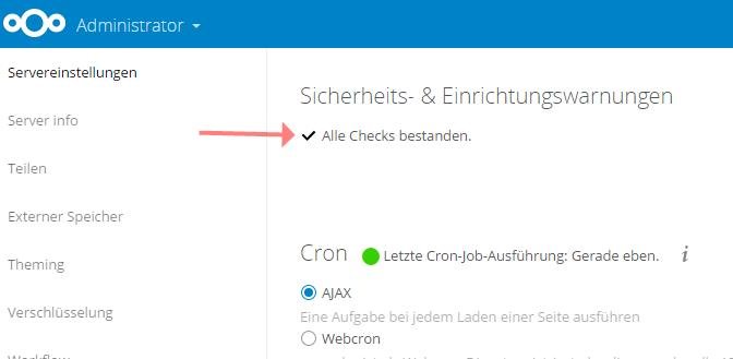

Ich hatte gestern nochmal komplett neu installiert nach dieser Anleitung. Habe allerdings nicht noch bei spdyn einen Account gemacht. Kannst auch einen bestehenden Account eines anderen Anbieters verwenden und LetsEncrypt funktioniert auch dann problemlos.
Was mir aufgefallen ist nachdem ich das Tutorial durch hatte war, dass ich in der Admin Ansicht der Nextcloud keine Fehler mehr angezeigt bekommen habe. Vielleicht lag es daran?!
@p0se : Schau doch mal nach, ob bei Dir noch Fehler angezeigt werden? Eventuell hat es damit zu tun...

Hey,
danke für den Hinweis.
ich habe Tatsächlich noch zwei Fehler die ich nun mal fixen werde.
