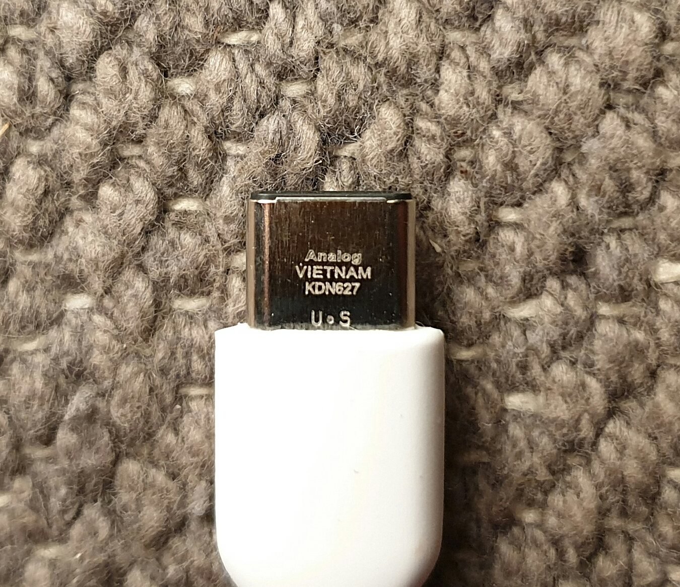

Habe eben nochmal nachgeschaut, aber es steht nichts drauf - außer sau klein direkt auf dem Metall vom USB-Stecker :
Analog
Vietnam
KDMB11
U ° S

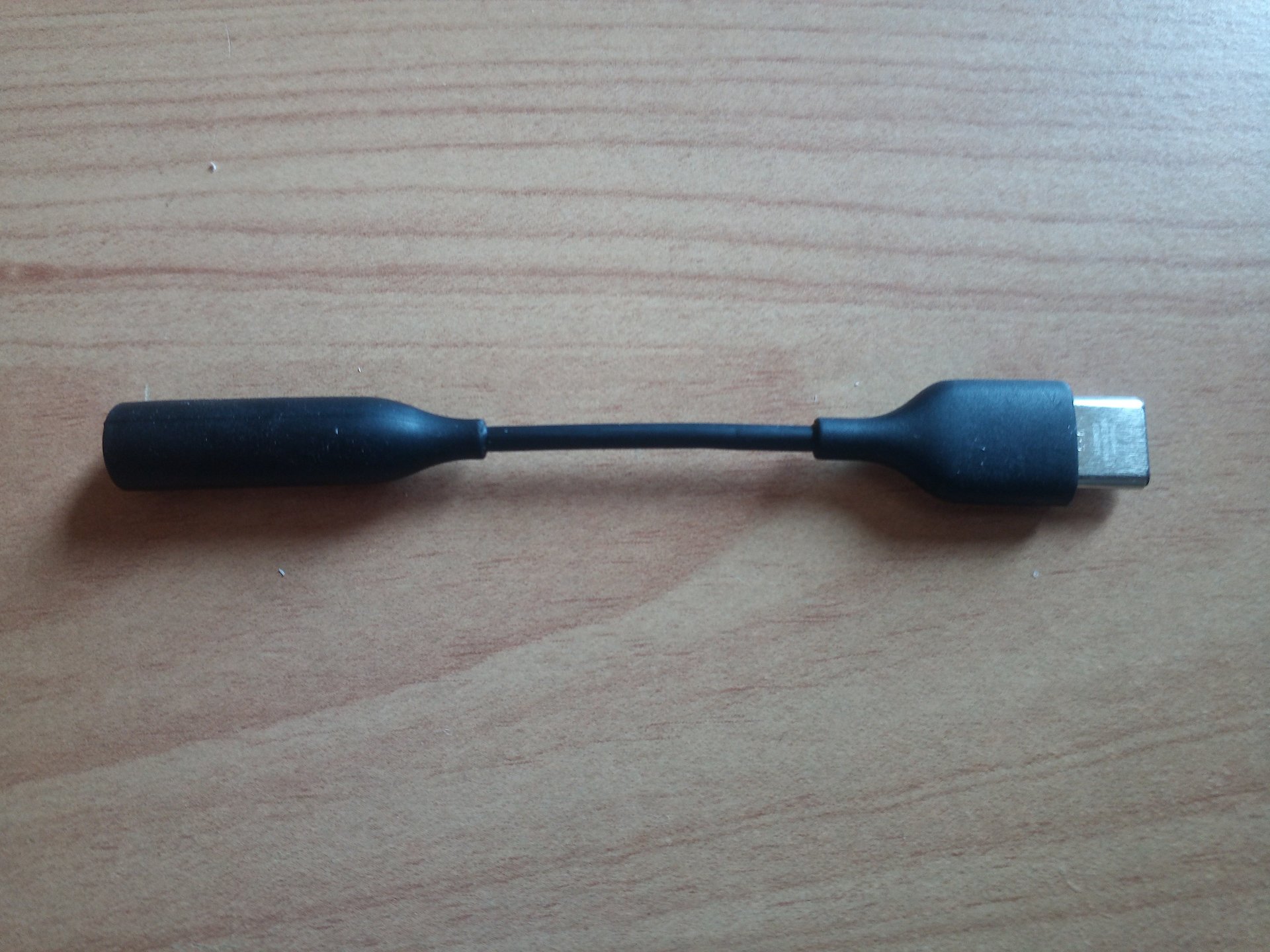

Ich denke, es gehörte zum Lieferumfang eines Samsung Tab S5e.

Hier ist übrigens der von meinem S5e, aber deiner wird zumindest auch von Samsung sein...

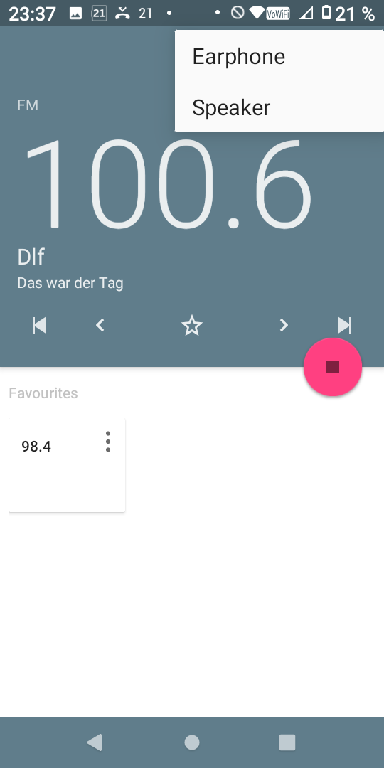

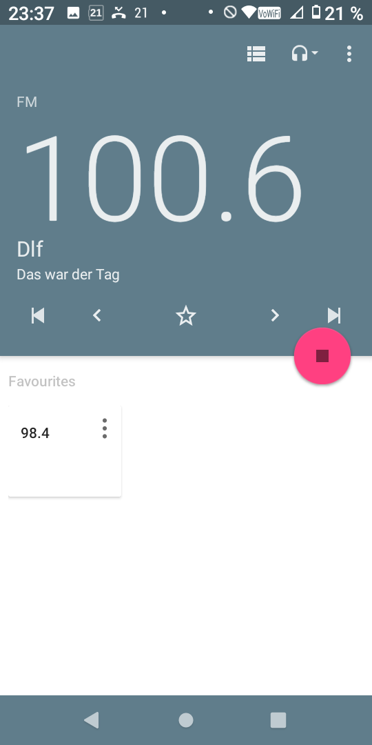

Ich habe genau diesen von dir verlinkten Adapter gekauft und bei mir läuft damit alles einwandfrei am KKM2 mit der Stock-Firmware - siehe Screenshots.
Wenn die Radio-App überhaupt startet und sich nicht über fehlende Kopfhörer beschwert, ist es normalerweise der richtige Adapter.
In der Radio-App muss man oben rechts in der Radio-App über Klick auf das Lautsprechersymbol auf die über die 3,5mm-Buchse angeschlossenen Kopfhörer/Lautsprecher umstellen. Das Symbol wandelt sich dann von einem Lautsprecher in einen Kopfhörer.
Über den internen Lautsprecher des KKM2 geht es nicht bzw. der Empfang ist dann so mies, dass es wohl nur möglich ist, einen Sender zu empfangen, der in extremer Nähe ist. Das ist quasi die Besonderheit beim KKM2 über den Adapter selbst mit daran angeschlossenen 3,5mm-Klinkenkabel, was sonst bei den Handys mit 3,5mm-Klinkenbuchse ja normalerweise kein Problem darstellt.
Nach meiner Erinnerung wird der Ton in der Radio-App zunächst nicht automatisch auf die Kopfhörer bzw. einen über die die 3,5mm-Klinkenbuchse angeschlossenen externen Lautsprecher umgestellt, man muss das ggf. aktiv tun.
