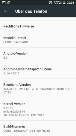

Hi Dinofreunde,
habe jetzt mal meine Kernelversion angesehen, das ist doch die neue, oder?
Ganz unten steht aber V14.
Nachdem ich ja mehrmals vergebens versucht hatte die V16 vom internen Speicher zu installieren habe ich es dann mit SD-Kartenspeicher gemacht, da lief das Update ja auch an, nur irgendwie nicht zu Ende aber die neu Kernelversion ist drauf, schon seltsam.Ich werde die nächsten Tage das mit dem Flashen mal probieren und berichten.

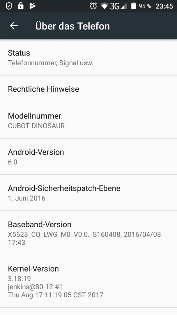

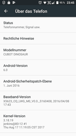

@quadratkugel
nein du hast noch die alte Kernelversion schau genau auf das Datum
die neue Kernelversion > Thu Aug 17 11:19:05 CST 2017 jenkins@80-12 #1
deine Kernelversion > Thu Feb 16 13:45:30 CST 2017 jenkins@80-6 #1
nur das ist anders
V14> jenkins@80-6 #1
V16> jenkins@80-12 #1
aber die Kernelversion/Nummer ist die gleiche >3.18.19
