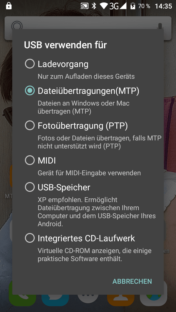

Meinen Beitrag #25 muß ich noch mal ergänzen, denn je nach Einstellung des USB Modus am Dino erhalte ich eine andere Anzeige am PC:
Bei Einstellung USB verwenden für USB Speicher ergibt das an meinem PC unter WINDOWS 10 ein Laufwerk I mit der Größe 0 auf das nicht zugegriffen werden kann. Im Gerätemanager erscheint kein fehlerhaftes Gerät.
Bei Einstellung USB verwenden für Fotoübertragung (PTP) erscheint ein Kamerasymbol mit Namen Cubot Dinosaur. Beim Öffnen erscheint dann ein Laufwerk mit dem Namen "Interner Speicher". Meine Fotos sind allerdings auf der Mikro SD-Karte.
Beim Einstellen USB verwenden für Datenübertragung MTP) erscheint ein MP3-Playersymbol mit dem Namen Cubot Dinosauer. Beim Öffnen erscheinen zwei Laufwerke mit den Bezeichnungen "Interner Speicher" und "SD-Karte von Samsung". Nur dann kann ich auf alle Daten des Dinos zugreifen.
Reaktionen: Blaze1984
@Wanderhans
Gut das das mal jemand klar stellt !
:biggrin:
Wenn es interessiert kann ich auch noch die Ergebnisse für die anderen Einstellungenn bekannt geben:
Bei Einstellung USB verwenden für Ladevorgang erscheint das MP3 Player Symbol mit Namen Cubot Dinosaur. Beim Öffnen ist das Verzeichnis leer
Bei Einstellung USB verwenden für MIDI gibt es gar keine Anzeige auf dem PC.
Bei Einstellung USB verwenden für integriertes CD-Laufwerk Erscheint ein CD-Laufwerkssymbol mit Namen Cubot Dinosauer beim Öffnen gibt es Ein Unterverzeichnis Namens SmartPhoneDriver dazu eine Install.bat, eine ReadMe.txt und eine Remove.bat.
