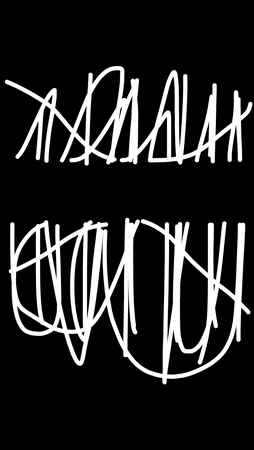

habe seit ein paar Tagen das Problem, das mein Touchscreen nicht immer funktioniert. Ich habe eine Test App installiert, bei der man sehr gut sehen kann, wo der TS nicht mehr richtig funktioniert (S. Bild)
Nun meine Frage:
Kann ich das softwaretechnisch lösen oder liegt ein Hardwarefehler vor?
Gekauft habe ich den Dino am 11.09.16 bei eFox, also ist noch Garantie drauf.
Gruss Pegi
Ich habe auch die Erfahrung gemacht das ab und zu genau dieser bereich tot ist. Liegt wohl an der Hardware. Gekauft Anfang Dezember bei Gearbest.
Tja, dann wohl ein Fall für den Support. Bin mal gespannt wie das wird.
Hat jemand noch ähnliche Erfahrungen gemacht mit dem Dino?
Gruss Pegi

Die App heisst Screen Touch Test
@wassolldas
Die App hat auch nichts geholfen. Ich denke das dieser Streifen tot ist. Werde mich mal mit Efox in Verbindung setzen.
Danke Euch

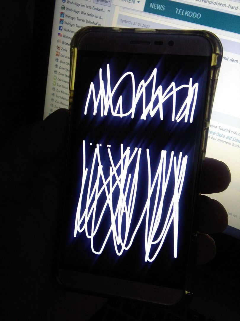

Hier mein Displaybild mit der App. Die tote Zone scheint im selben Bereich zu sein.
Hallo.
Ich bekam die gleiche Antwort von Efox. Werksreset und wenn das nicht hilft, einschicken.
Habe es nicht eingeschickt, war mir zu teuer, sondern ein defektes besorgt und den Touchscreen getauscht. Fehler war trotzdem genau gleich. Also liegt es am Gerät selber.
Habe mittlerweile ein Vernee Thor. Das läuft ohne Probleme. Das Dino war mein erstes und letztes Cubot.
Pegi
Danke, Pegi.
Ich werde es auch nicht einschicken, sondern als Verlust abhaken.
Und weitere Handys nicht mehr direkt aus China kaufen, sondern zumindestens von deutschen Zwischenhändlern, die greifbar sind.
