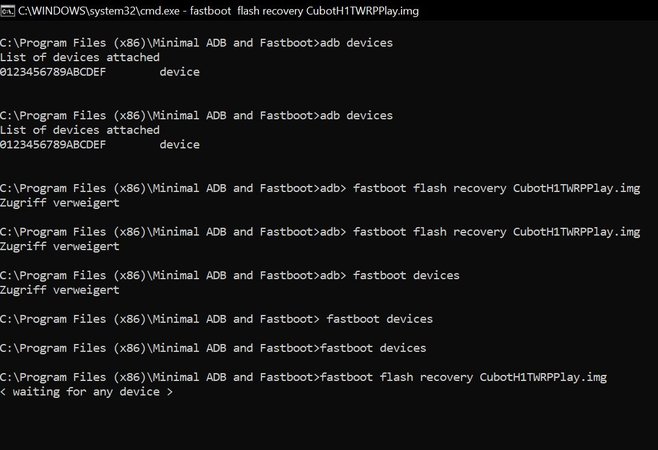

Danke dir werde ich mir morgen mal ansehen.Auf "fastboot devices" bekomme ich leider keine Rückmeldung inkl Seriennummer.Habe die Plattformtools und 15_Second_ADB_Installer_v1.5.6 und
Minimal_ADB_Fastboot_v1.4.3 gestestet immer wieder "waiting for any device" ich komme leider überhaupt nicht weiter aber danke jetzt schon mal für deine Hilfe bin eben ein Anfänger ich hoffe du kannst mir noch ein paar Tipps geben und wir bekommen das zusammen hin Danke schon jetzt Gruß Wolfgang vom Chiemsee

Es ist (wie fast immer) ein Treiberproblem, wirst du ja auch im Gerätemanager (am PC) sehen.

Ja da hast du recht aber ich komme einfach nicht weiter. ich habe schon gedacht es liegt am bootloader , dass er gesperrt ist. Aber per Systemaktualisierung wurde die Super Su reingespielt und Root ist vorhanden. Welche Treiber dass noch fehlen, habe ich keine Ahnung ich bekomme einfach kein TWRP auf das Cubot H1 drauf. Ich habe es auch mit dem TWRP Manager versucht
aber das TWRP liegt nur im Image Format vor und nicht im zip Format und eine img in eine Flash.zip umwandeln ist nicht einfach. Ich möchte gerne den fastboot Modus über ADB "adb reboot bootloader" starten können und dann das TWRP.img über ADB flashen.Aber wenn über fastboot devices keine Rückmeldung kommt stimmt irgendwas nicht. Was könnte ich noch versuchen? gruss Wolfgang
