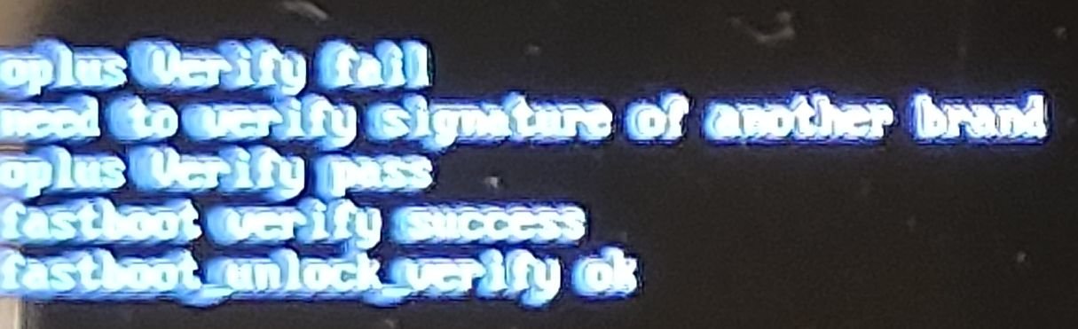

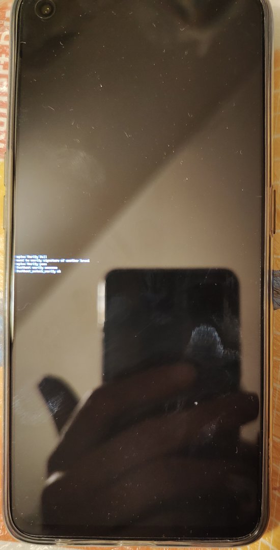

ja das habe ich gemacht aber bei mir steht in der ersten Zeile
oplus verify fail
need to verify signature of other brand
Es sollten 5 Zeilen sein:
oplus Verify fail
need to verify signature of another brand
oplus Verify pass
fastboot verify success
fastboot_unlock_verify ok

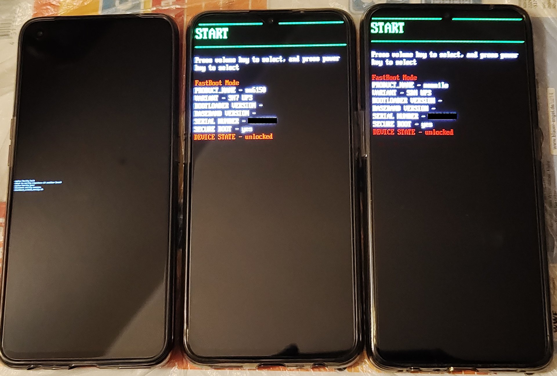

Der Fastbootmode bei den MediaTek Geräten ist etwas speziell, im Vergleich mit dem Fastbootmode von Snapdragon Geräten.
Per adb solltest du mit "fastboot devices" eine Antwort bekommen, wenn alles ok ist.
Reaktionen: eilovliz
versteh ich das richtig, wenn ich diese 5 zeilen hab dann sollte ich eine verbindung via adb hin bekommen?
Ja das ist der "Normalzustand". 🤭

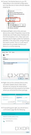

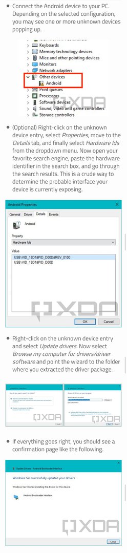

Du hast irgendein (Fastboot) Treiberproblem, das mußt du erstmal lösen.
Kannst mal hier oder dort oder da lesen, falls "Driver Signature Error" beim Treiber installieren.

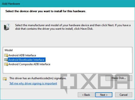

EDIT: was mir aber jetzt auf dem 2ten PC auffällt, egal welchen Treiber ich installiere im Gerätemanager zeit er mir "Android" mit einem gelben Rufzeichen an
Reaktionen: eilovliz und Xanoris

In dem Video wird genau dein Problem geschildert, bei Eingabe von "fastboot devices" keine Antwort und bei Eingabe von "fastboot device" (wie bei dir) kommt als Antwort "waiting for any device".
Was du noch probieren könntest ist, den Treiber nochmal deinstallieren und erneut installieren, da als Fix des Problem's angegeben wird erst die "Microsoft Visual C++ Redistributable" zu installieren und danach den Treiber. Obwohl das eigentlich keinen Unterschied ausmachen sollte.
Er wählt (2:45 im Video) auch "Android ADB Interface" und nicht "Android Bootloader Interface" bei der Installation des Treiber's aus.
