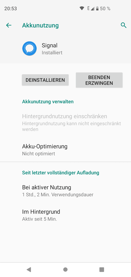

Hallo an alle, :D
ich habe noch ein Anliegen was mir seit Anfang an bei unseren neuen Smartphones aufgefallen ist. Wie in der Überschrift zu lesen ist, kommen die Benachrichtigungen nur sporadisch, dass heißt also, wenn ich z. B. Signal öffne, dann benachrichtigt er mich erst dann.
In Signal sind sämtliche Benachrichtigungen eingeschaltet. In den "Apps & Benachrichtigung" habe ich Signal überprüft und auch dort ist alles eingeschaltet. In der Akku-Optimierung habe ich Signal auf "Nicht optimiert" eingestellt, da ich in der Vergangenheit bei unserem vorigen Smartphone Probleme damit hatte und diese Deaktivierung der Optimierung damals geholfen hat. Bei dem neuen Smartphone und Android 9 scheint es aber nicht zu funktionieren. Nach einem Neustart sollte zwar wieder alles funktionieren, aber scheint für mich doch ein Software Problem seitens Signal oder Android 9 zu sein?
Vielleicht hat ja jemand von euch eine Idee zu meinem Problem?

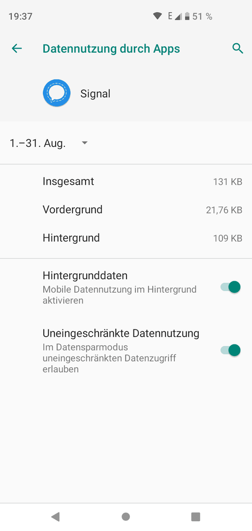

hast du auch in den Einstellungen, Apps und Benachrichtigungen, Signal im Pkt. Akku und Daten die HIntergrundberechtigung eingeräumt?
Reaktionen: Houbey
Hey woma65, :1f60e:
ich hoffe, dass ich dich jetzt richtig verstanden habe. Meinst du den bereich in den "Apps & Benachrichtigung" den ich mal mit angehängt habe?
Grüße,
Fuller

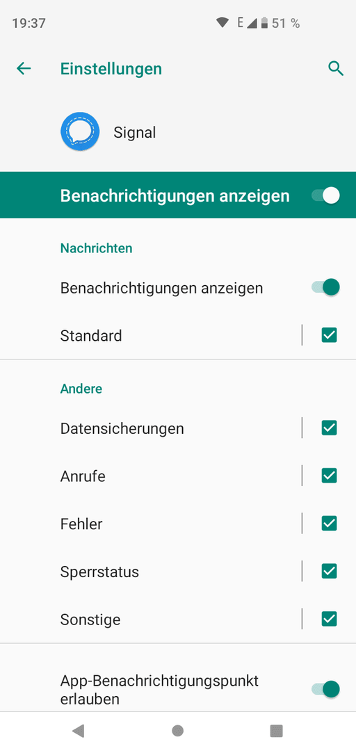

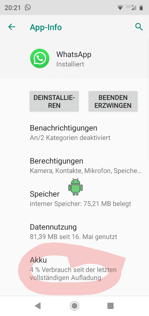

Der Screen mit den Daten passt schon mal. Der andere Screen mit den Benachrichtigung: hast du auch die Einstellungen hinter den Pkt Standard gepflegt (auf das Wort Standard drücken).
Ein Screen zum Akku fehlt noch. Gibt's das nicht in deinen Einstellungen. Hab dir nen Screen beigefügt:

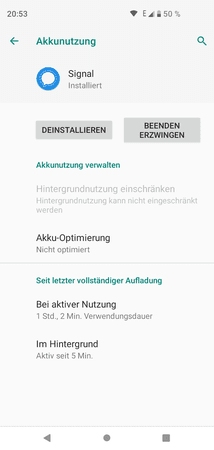

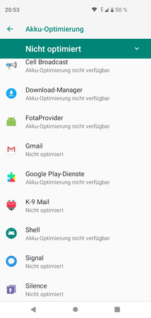

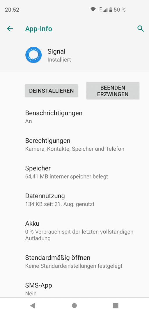

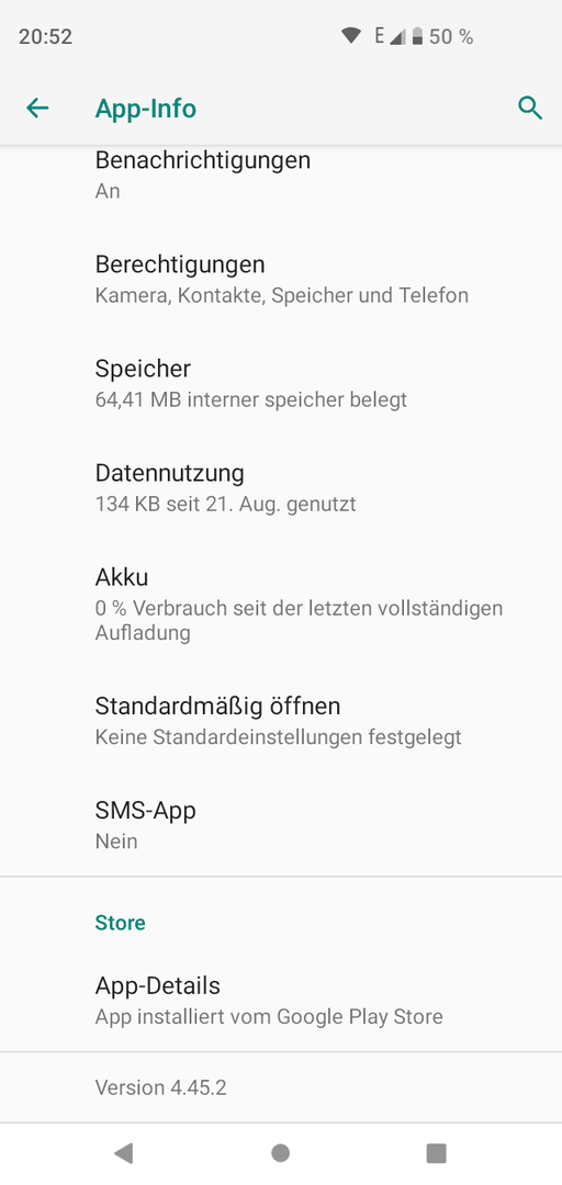

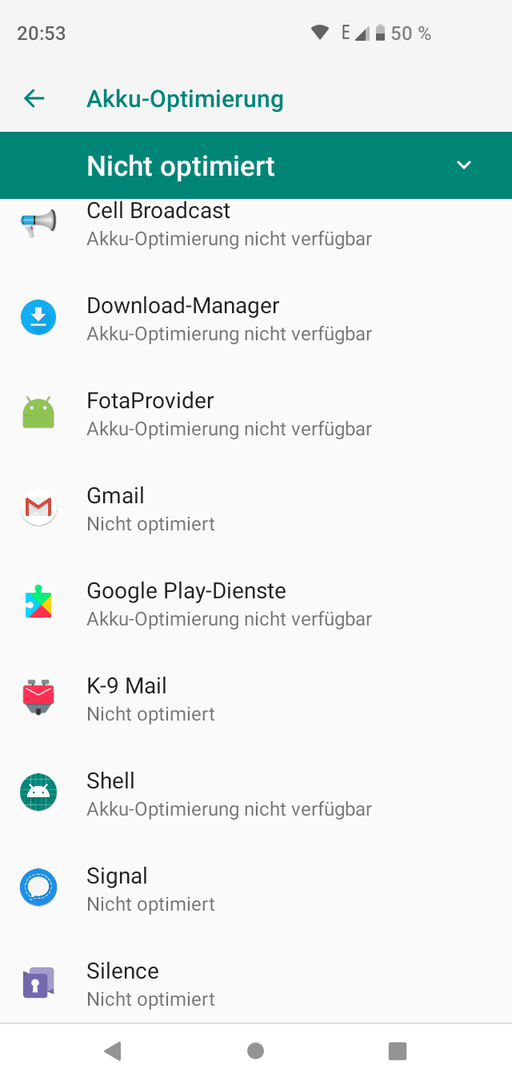

Okay, also ich habe da noch mal welche gemacht, sollte jetzt die richtige Richtung sein. Schau mal bitte die Anhänge an.
