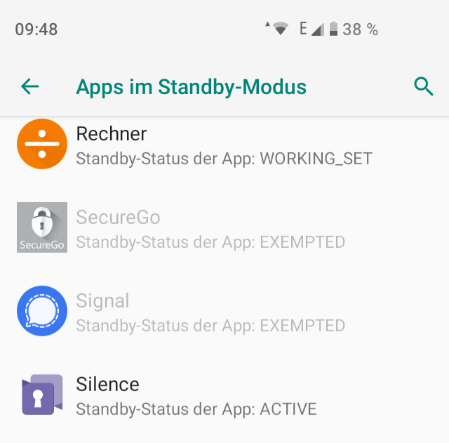

Habe aber einmal noch in den Entwickleroptionen geschaut, da bin ich ganz nach unten gegangen und habe auf "Apps im Standby-Modus" geklickt. Hier sieht man interessanterweise das Signal vom System aus auf "Exempted" steht und man kann es nicht bei dieser und einigen anderen Apps ändern. Ob sowas mittels adb Befehle ändern könnte, weiß ich gerade nicht. Aber vielleicht ist das ja der Grund für unser Problem. Im Anhang mal ein Screenshot.

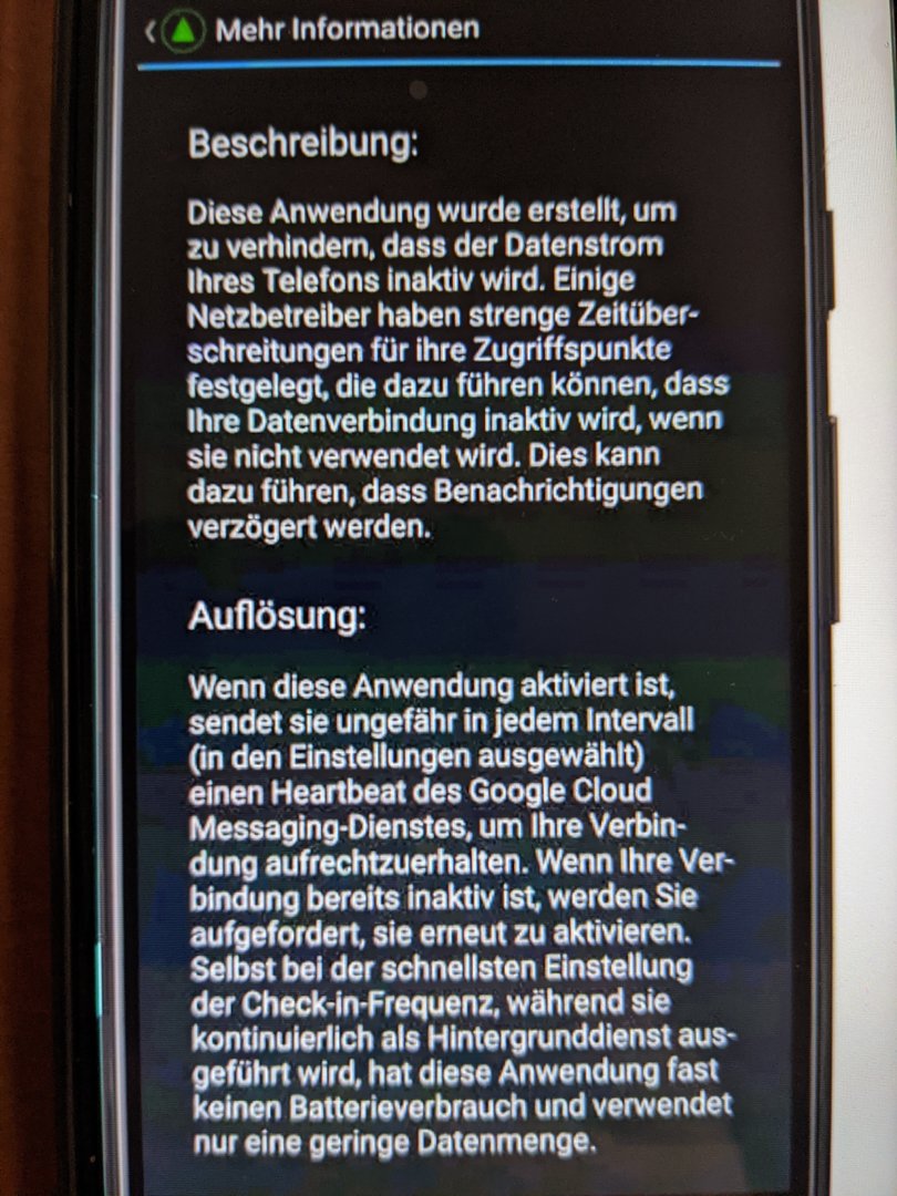

Ich versuche die App Push Benachrichtigungsassistent....Mal sehen ob die geht.
Ich probiere erstmal die von mir genannte App.
So Leute. Hab seit knapp 3 Tage nun die App Push Benachrichtigungsassistent drauf. Hab sie für rund 1.50 € gekauft. Bei der Vollversion startet die App beim Neustart selbständig mit. Da das Gerät meiner Mutter gehört fand ich das praktischer. Seit der ganzen Zeit kommen nun immer ordentlich Nachrichten an.... Hoffe das bleibt so. Bin sehr zufrieden. Danke euch für die Hilfe.
