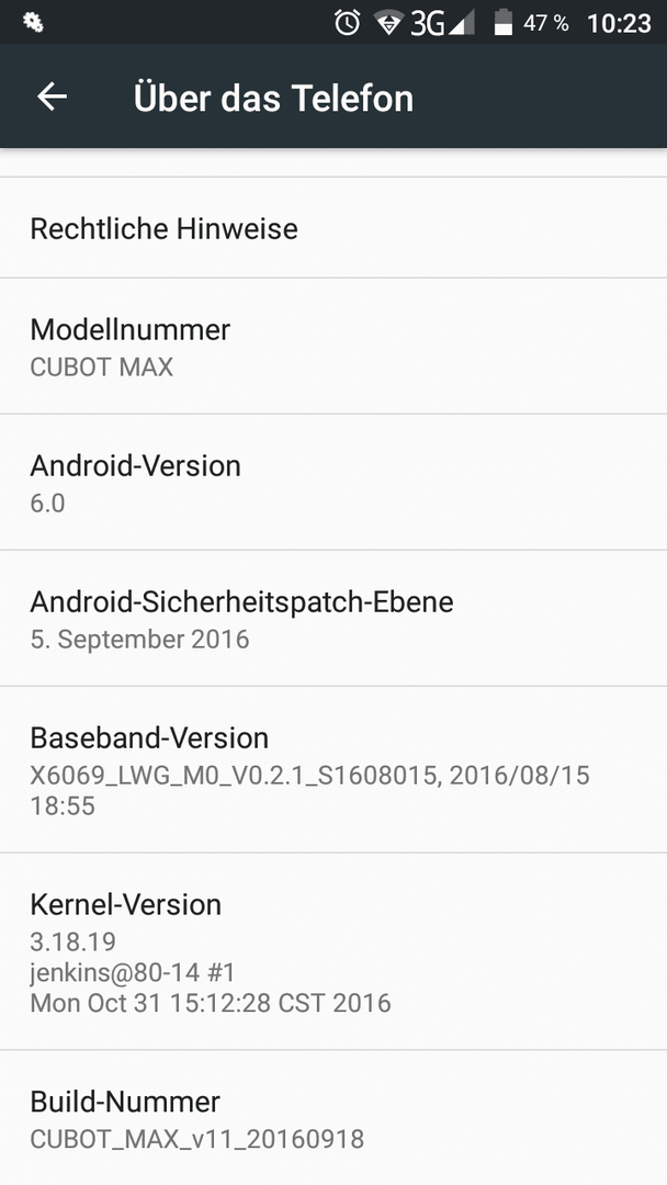

Das ist die aktuelle FRAGE, die vorherige weiß ich nicht mehr, sah aber glaub ich, (fast) genauso aus.

mein Max wurde mit der Version v11 ausgeliefert.
[doublepost=1481449074,1481448922][/doublepost]@Blaze1984
kenne ja die problematik des Dino, ob das beim Max auch so ist kann ich nicht beurteilen.
[doublepost=1481449261][/doublepost]@Blaze1984
bis ich nichts genaueres erfahre bleibe ich erstmal bei der v11 Version.
Bei mir hat es doch noch geklappt als ich die ZIP-Datei von der SD-Karte anstatt dem internen Speicher ausgewählt hatte. Dann bootete das Max ins Recovery und installierte die FW. Allerdings ist es immer noch die v11, die man downloaden kann und somit war ich auf dem gleichen Stand wie vor dem "Update". Ich weiß nicht, wie Blaze darauf kommt, dass es die v12 ist, die er im ersten Post verlinkt hat.
