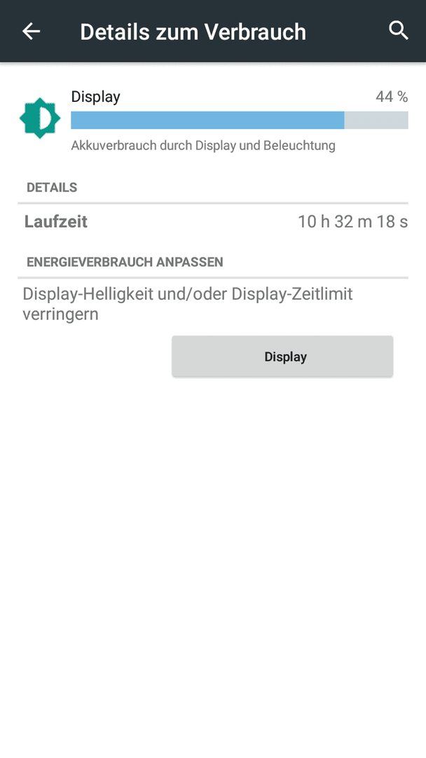

Morgens vom Ladegerät 100 %. Nach einer halben Stunde 95%. Auf Arbeit 8-10 Stunden, Watsapp, Internet und telefonieren. Zuhause mit WLAN im Internet und Updates runter laden, knapp eine Stunde zocken. So um 23 Uhr 30 ab ins bettchen. Akku anzeige ca. 60 bis 70 %. Kann nur sagen alles gut.
Ich schaffe es auch den Akku an einem Tag leer zu bekommen aber mit einer DOT von ungefähr über 10 Stunden.

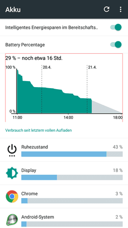

Ich habe das Note S seit knapp 14 Tagen und habe immer wieder Probleme mit dem Akku. Mal läuft alles rund, dann ist der Verlust in Prozent realistisch, je nach Anwendung mehr oder weniger, und der Akku an einem Tag kaum tot zu kriegen. Dann immer wieder mal spielt irgendwas verrückt und selbst im Flugmodus, ohne W-LAN, ohne Mobilfunknetz und ohne GPS verliert das Note S fast jede MINUTE 1%, selbst mit ausgeschaltetem Bildschirm. "Verursacher" ist laut Akkustatistik jedes Mal der "Ruhezustand", also genau das was im Flugmodus und bei ausgeschaltetem Bildschirm eigentlich nahezu Null Verbrauch haben sollte. Manchmal ist das auch so, und das Phone verliert über Nacht gar nichts oder nur 1%. Dann irgendwann schnellt der Verbrauch des "Ruhezustands" aber rasant in die Höhe und hat nach ein paar Stunden mal eben 60 oder 70% des gesamten Akkus verbraten, ohne dass man überhaupt etwas damit gemacht hat. Startet man das Smartphone während dieses Akkusturzes mal neu wird der Verbrauch plötzlich gestoppt. Sieht also für mich nach einem Software-Problem aus, aber warum genau das immer wieder passiert und wie man es verhindern kann ist mir bisher ein Rätsel. Habe übrigens kein Whatsapp, kein Facebook, keinen sonstigen Messenger, nichtmal nen E-Mail Account eingerichtet und es wird nichts synchronisiert...
pdmber: In deinem Screenshot sehe ich zumindest auch 43% Verbrauch für den "Ruhezustand", mehr als doppelt so viel wie das Display verbraucht hat. Normal ist das doch nicht, würde ich behaupten?
Jaschi: Wie sieht das bei dir in der Akkustatistik mit dem "Ruhezustand" aus?

Also bei mir wird der Ruhezustand mit 25% angegeben.
