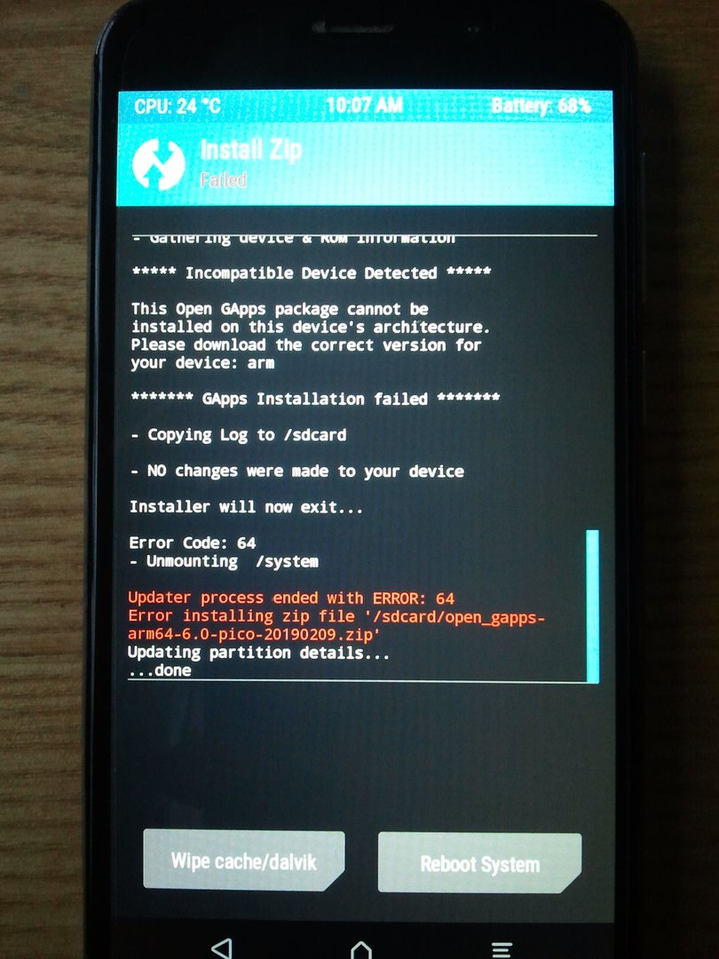

Vergiss OpenGapps nicht zu installieren.
Das habe ich versucht, aber jetzt habe ich Error Code 64 Unmounting System.
Wieder was, mit dem ein Dummie nichts anfangen kann :1f630:
Du kannst im TWRP die System Parition unmounten, quasi nicht mit laden. Laut Fehler ist System mit gemountet, was bei einer ZIP Installation nicht sein darf.
Normalerweise macht das der ZIP Installer von sich aus, aber manchmal geht das nicht immer.
Du kannst im TWRP unter Mount "System" abwählen und dann nochmal versuchen Gapps zu installieren
Sonst nochmal wipe
System, data, cache, dalvik
Rom installieren -> nicht neustarten -> gapps installieren -> neustarten
Eigentlich geht das auch so, aber sonst versuche mein o.g Weg.
Wenn das nicht klappt, zeig mal einen Screenshot vom Fehler im TWRP
Sicher das du Arm -> 6.0 -> pico hast?
Er meldet das du arm64 nutzt :D das ist 64bit und das ist falsch.
Lade das Richtige herunter, dann passt es ;)
Reaktionen: Josephh
Yeahh, succesfull, thx!!! Das Handy rödelt noch mit Google Play + Co :D
