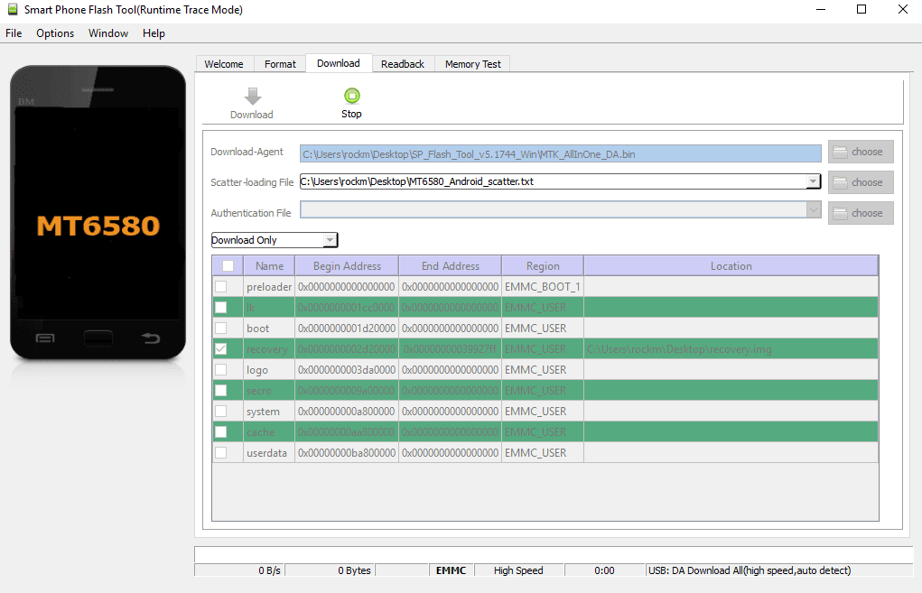

1. Downloade dir SPFlash Tool: SP Flash Tool - Download SmartPhone Flash Tool
2. TWRP von Needrom herunterladen. Du hast dann einen ZIP-Ordner, entpacke diesen.
3. Starte SPFlash Tool und wähle aus dem heruntergeladenen, entpackten TWRP-Ordner die Scatter-File aus.
4. Drücke auf "Download" / Start von SPFlash Tool und schließe dann dein Handy via USB Cable an
Schritt 3-4 sollte dann so aussehen: https://www.needrom.com/wp-content/uploads/userfiles/2017/Recovery.PNG
Beim Screenshot siehst du dann "Download" oben, nachdem du beide Sachen ausgewählt hast. Dann kannst du dein Handy anschließen und auf Download drücken.
5. Warte bis ein grüner Haken auftaucht, dann entferne dein USB Cable

@seluce Wie lange dauert es, bis der grüne Haken erscheint? Ist es normal dass das Tool den Chipsatz/das Handy nicht erkennt?
ggf. brauchst du die Treiber, damit dein Rechner das Handy erkennt: MEGA
Das Handy muss btw aus sein.
Also ausschalten -> SpFlash Tool Dateien auswählen -> Download -> Handy mit USB Kabel anschließen
Treiber können nicht installiert werden
Normalerweise brauchst du die auch gar nicht. Handy ausschalten, dann SPFlash Tool fertig machen, auf Download klicken und dann erst das Handy anschließen.
So gemacht
Hm.. schaut gut aus. Ich weiß ehrlich gesagt gerade nicht warum das bei dir nicht will.
Welches OS hast du?
Es sollte so aussehen:
Aber ggf. brauchst du tatsächlich die Treiber, wenn dein Handy offline null erkannt wird. Kann dir höchstens anbieten dasss ich via teamviewer mir das anschaue

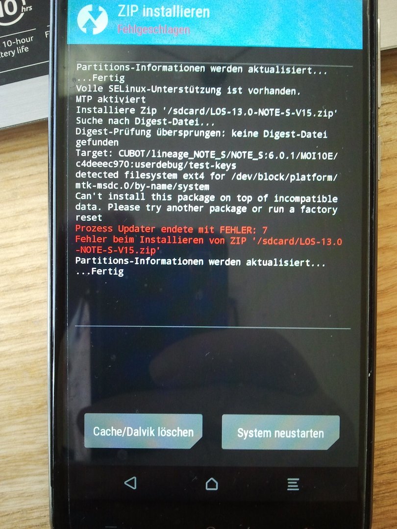

Installation Lineage OS 13 will nicht klappen und ich weiß auch nicht, wie ich die Meldung in TWRP deuten muss:
Gibt es andere Wege als das "factory reset"?
Also du musst im TWRP erstmal auf Wipe gehen. Weiß nicht wie das auf deutsch heißt. Das ist im TWRP Hauptmenü direkt rechts neben Installieren.
Bei Wipe kann man auf advanced / erweitert gehen. Dort kann man auswählen was man bereinigen möchte.
Wähle
- System
- Data
- Cache
- Dalvik
Dann kannst du unter installieren wieder die ROM auswählen und normal installieren. Der Fehler heißt, das du alte Daten auf dem Handy noch hast und die ROM so nicht drüber installiert werden kann
Das wars! Hat danach einwandfrei installiert!
