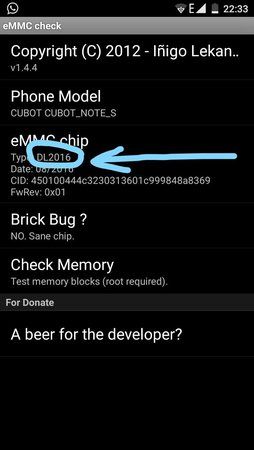

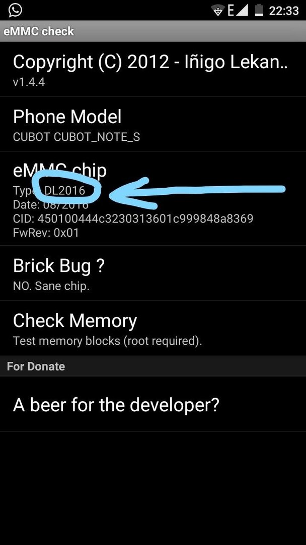

Desweiteren bin ich mir nicht sicher wie sich das auf der alten Version des Note S verhält, da ich die neue zu besitzen scheine (siehe Bild)
Ich hoffe ich kann hiermit Leuten bei ähnlichen Problemen helfen:)
