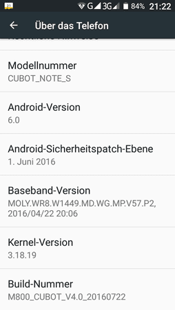

P.S. ich habe noch einen Screenshot von meinen Handydaten gemacht, vl. hilft das ja weiter, mir jedenfalls nicht! :razz: Screenshot_20170316-212230.png

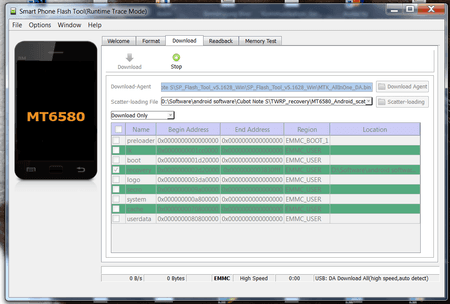

Danke Miss Montage, für deine schnelle Hilfe! Screenshot kann ich erst morgen nachmittag machen :( Es sieht dann so aus, dass nur die recovering datei markiert ist ( punkt ausgefüllt) Und der Download button gedrückt ist. Sonst nichts. Kein Prozessbalken eingefärbt nichts. Nein, Volumetase habe ich dabei nicht gedrückt. Ich hab lediglich zwischen den Versuchen bersucht ins recovering zu kommen mit Power+,lauter da kam dann natürlich 'no command'

Normalerweise erscheint im Flash Tool unten rechts eine Information über den genutzten Port, im linken Bereich Informationen über den Prozessor. Ich wollte mit meiner Frage in Erfahrung bringen, ob das Flash Tool Dein Gerät erkennt... Was mir noch einfällt: Nutzt Du USB 3.0-Anschlüsse? Ich weiß nicht, ob das noch aktuell ist, aber lange Zeit hat das Flash Tool nur mit USB 2.0 funktioniert...
@Miss Montage hier ist der Screenshot. Ich habe 3.0. Mir aber auch die neueste Version Flashtool runtergeladen (denke ich zumindest).

@Miss Montage leider komme ich nicht weiter. Ich habe einen 2.0 Anschluss auch darüber klappt es nicht. Übrigens habe ich Windows 7. Mein Windows Explorer erkennt das Handy und die Speicher. Das Gerät ist zum USB Dateiübertrag aktiviert (wenn es an ist). Der MTP USB-Treiber ist aktuell. Im Geräte Manager ist das Handy als einsatzbereit ohne Ausrufezeichen angezeigt. Sollte ich nochmal alles deinstallieren? Sind meine Treiber nicht aktuell genug und das wird nicht erkannt? Ich krieg die Motten :(
Fürs Flashen brauchst Du VCOM (Preloader) Treiber, nicht MTP (die kannst Du so belassen). Im Link oben bzw. Tzuls Download-Dateien ist eine Installationsanleitung für Windows 7 enthalten. Was passiert denn, wenn Du das ausgeschaltete Handy an den Rechner anschließt, ohne vorher das Flashtool zu starten? Gibt es ein Signal? Wie wird das Gerät im Gerätemanager angezeigt?

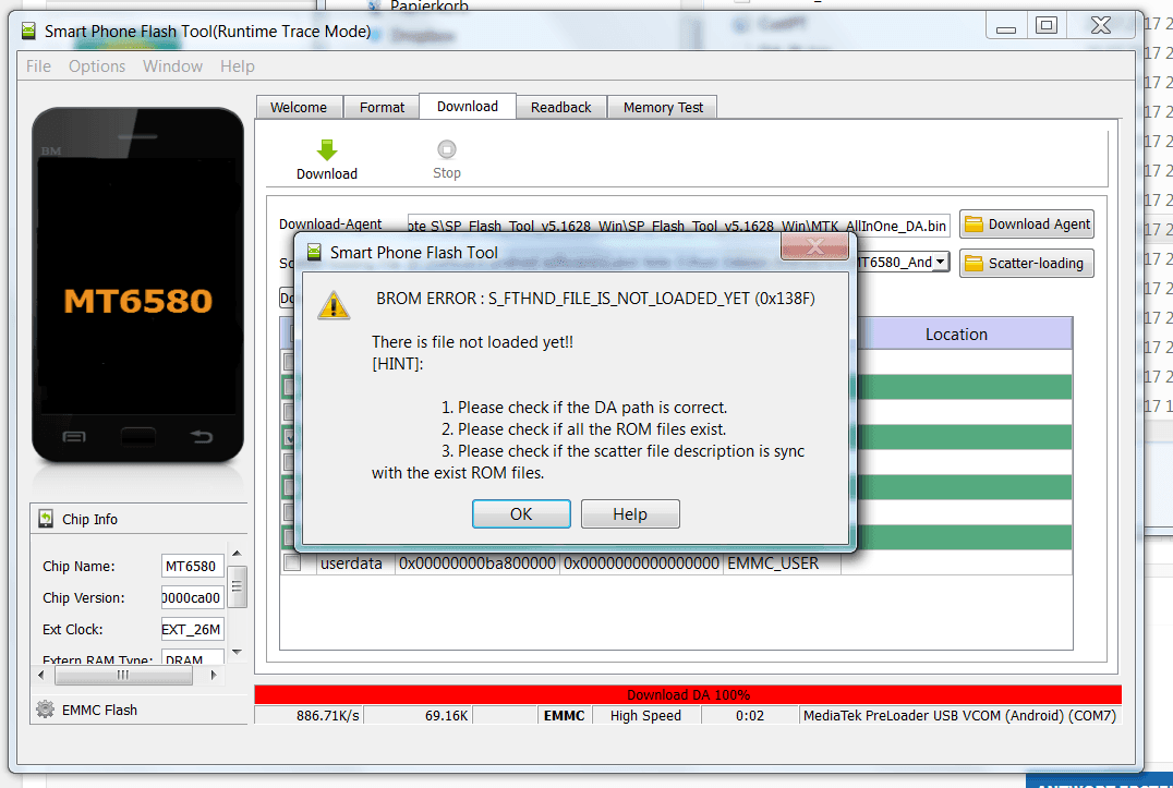

@Miss Montage So, nun bin ich ein Stück weiter. Ich bin dann auch auf die Idee gekommen mir den Preloader runter zu laden. Irgendwo stand da was davon :) Sorry, aber ich bin echt ein DAU. Jedenfalls hat das Tool jetzt das Gerät erkennt, aber Balken und rot und folgende Fehlermeldung:
pmt changed for the rom it must be downloaded
Komme ich irgendwie der Lösung näher?

Das sieht schon viel besser aus :thumbsup:.
Allerdings deutet die Fehlermeldung darauf hin, dass die Partitionierung des internen Speicher sich verändert hat. Wie lautet denn unter "Einstellungen" -> "Über das Telefon" Deine aktuelle Build-Nummer?
@Miss Montage M800_Cubot_V5.0_20160912

Und das Ergebnis des Flashes mit den neuen Dateien ist das hier:

Du musst auf das "Location"-Feld ganz rechts hinter Recovery klicken und dort den Pfad zum Image definieren. Dann sollte es klappen, ich drücke Dir die Daumen!
@Miss Montage Aaaaaaaaaaaahhhhhhhhhhhhhh, es hat geklappt!!!!! Ich fass es nicht. Download o.k!!!
