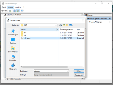

- Öffne den Windows Geräte-Manager
- Unter dem Reiter "Aktion" "Legacyhardware hinzufügen" auswählen
- "Weiter" anklicken
- "Hardware aus einer Liste wählen und installieren" anklicken
- "Anschlüsse (COM & LPT)" auwählen
- "Datenträger" anklicken
- Nun navigierst Du zur cdc-acm.inf-Datei
- Wähle nun "MediaTek Preloader (USB-VCOM)"
- Wenn ein neues Gerät im Geräte-Manager mit einem gelben Warndreieck und Fehlercode 10 angezeigt wird, kannst Du diesen Eintrag einfach löschen. Aber bitte entferne nicht die Treibersoftware!

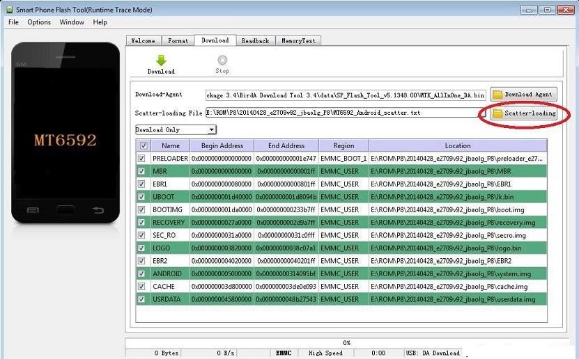

2. SP Flash Tool einrichten und nutzen
Die jeweils neueste Version des Flash Tools erhältst Du hier: SP Flash Tool - Софт МТК - Софт - Файлы - China Phone. Falls der Link nicht funktioniert, findet Ihr die aktuelle Version auch hier: Download Smart Phone Flash Tool (Latest Version)
Außerdem brauchst Du eine Firmware für Dein Handy, idealerweise direkt vom Hersteller. Needrom.com ist eine weitere Anlaufstelle für MediaTek-Handys.Auch diese muss für das Flash Tool entpackt werden.
Entpacke das Tool an einen Ort Deiner Wahl. Das Passwort lautet derzeit mtk2000v3 und steht neben dem Download-Link. Für die Linux-Version musste ich alles in Kleinbuchstaben tippen, bitte selbst ausprobieren...
Klicke auf flash_tool.exe, um das Tool zu starten.

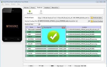

Im Tool siehst Du zwei Ordner-Symbole. Unter Download Agent wählst Du MTK_AllINOne_DA.bin

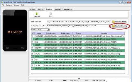

Das Scatter-File findest Du normalerweise im Ordner mit der ROM, die Du installieren möchtest.
Stelle sicher, dass Häkchen für alle Partitionen, die Du flashen möchtest, gesetzt sind und die passenden Pfade hinterlegt sind (rechts im Bild). Normalerweise reicht es, wenn "Download Only" aktiviert ist. Bei größeren Versionssprüngen musst Du "Firmware Upgrade" auswählen. (Das merkst Du spätestens dann, wenn Du eine Fehlermeldung "PMT Layout Changed" erhältst.)
Schalte Dein Smartphone aus.

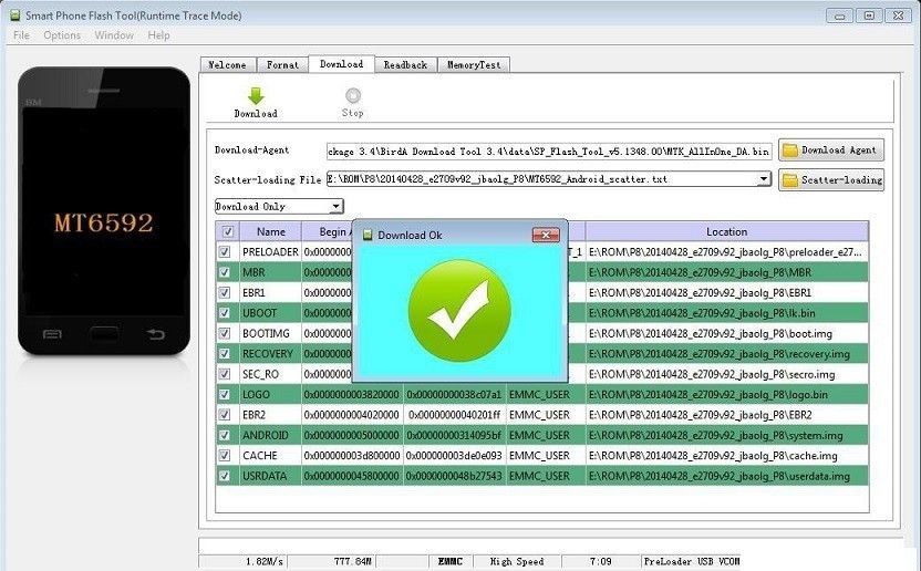

Klicke im Flash Tool auf den grünen Pfeil "Download". Verbinde Dein ausgeschaltetes Handy mit dem Rechner. Falls links unten keine Informationen über Deinen Chipsatz erscheinen, versuche, während des Ansteckens "Lauter" oder Leiser", bei vielen neueren Geräten für 10 Sekunden "Power" zu drücken. Bei manchen älteren Geräten muss die Batterie vor dem Anschließen entfernt werden. Es empfiehlt sich aber, sie wieder einzulegen, wenn die Verbindung erfolgreich hergestellt ist. Nun warte auf einen roten, dann einen gelben Balken. Am Ende erscheint ein Popup mit einem Haken, das ist die Erfolgsmeldung. Du kannst Dein Handy nun wieder abklemmen und neu starten.
Viel Erfolg!

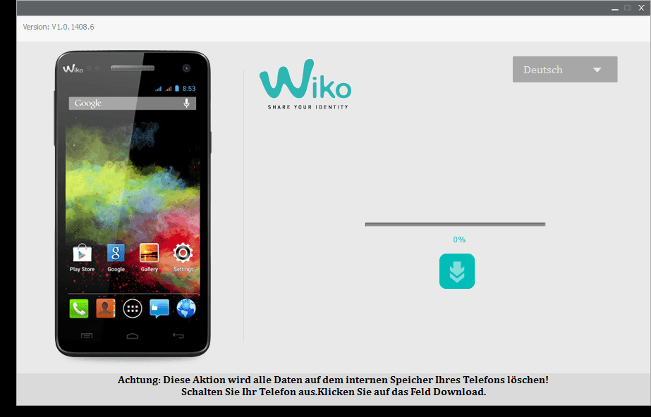

Bei mir kommt das, habs mit der datei versucht die erstellt wurde nach dem Download des Wiko - Programms ding da, bei dem kommt jedoch eine Meldung das der Download Fehlgeschlagen ist. Das Handy geht gar nicht mehr und bleibt einfach schwarz, kann ich da noch was machen?
Hmm, der einzige Hinweis, den ich für diese oder ähnliche Fehlermeldungen gefunden habe, empfiehlt in diesem Fall "Format All + Download". Dadurch kannst Du Dir aber die geschützten Bereiche auf dem Handy zerschießen, insbesondere die NVRAM-Partition mit Deiner/-n IMEI-Nummer(n), MAC-Adresse etc.
An Deiner Stelle würde ich (insbesonders für diese Bereiche) versuchen, ein Readback zu erstellen: [Anleitung] Backup/"Readback" per SP Flash Tool
Ich kenne das
nicht. Versuchst Du, ein Backup zu flashen, oder eine Original-ROM von Wiko? Und welche Flash-Tool-Version benutzt Du?
Reaktionen: schdrag
Das ist das Programm. Und wegen dem Readback, das handy war davor gerootet sollte ich das trotzdem machen? Bzw wie soll das gehen wenn es nicht angeht und ich nichts drauf machen kann an sich?
Durch das Rooten veränderst Du die System-Partition. Wenn die frisch geflasht wird, hast Du auch keine Rootrechte mehr. Wie gesagt: ich halte es vor allem sinnvoll, Bereiche wie nvram und seccfg zu sichern (all jene, die laut Scatter File beim Flashen nicht neu herunter geladen werden: is_download: false)
Ich weiß nicht, ob das Readback funktionieren wird. Dazu muss das Handy ausgeschaltet sein, einen Versuch ist es definitiv wert. Außerdem könnte uns das Hinweise liefern, ob Dein Speicherchip noch lesbar ist.
Das Handy lässt sich nicht mehr starten, seit Du den Download mit dem Wiko Flash Tool gemacht hast? Bist Du sicher, die richtige Firmware ausgewählt zu haben?
