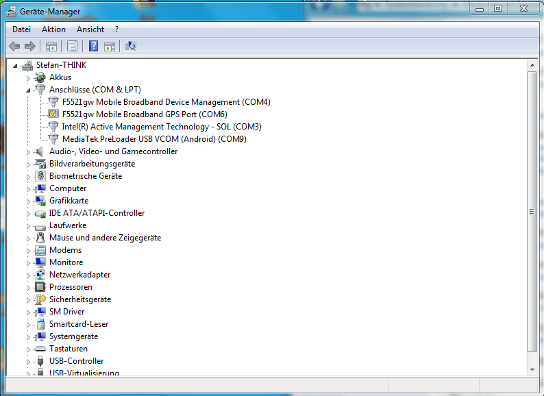

Ob der Treiber installiert ist, kannst du leicht erkennen, indem du das ausgeschaltete Handy/Tablet mit dem PC verbindest, und beobachtest was sich im Windows Gerätemanager tut.

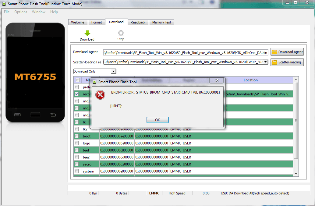

ich versuche jetzt schon ewig, mein UMI Super zu rooten.
Die Grundvoraussetzungen sind ähnlich wie bei @jora66. Heißt, das Handy meldet sich kurz an und verschwindet nach 2 Sekunden aus dem Gerätemanager.
Wird aber im SPFT erkannt. Allerdings kackt das Flashtool nach dem Einstecken des USB Kabels ab und beendet sich mit entsprechender Fehlermeldung. getestet auf 2 Rechnern mit Win7.
Ich habe mehrere SPFT Versionen probiert.
Das ist das eine. Ich werde jetzt mal die Virenscanner abschalten, weil der dann auch Unsinn macht, evtl. liegt's an dem.

Welche Fehlermeldung gibt denn das Flash Tool? Kannst Du bitte einen Screenshot hoch laden? Das TWRP stammt nicht von mir, ich habe nur ein Archiv mit TWRP und Scatterdatei erstellt...

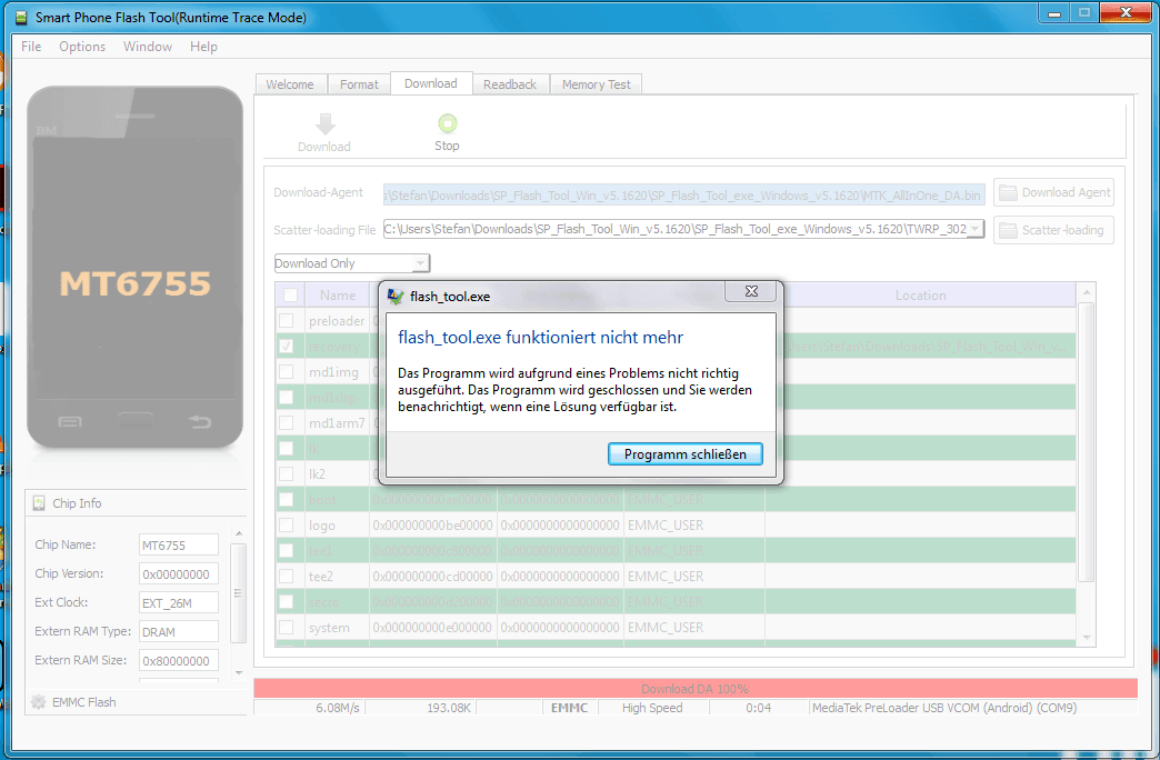

Es gibt gar keine Fehlermeldung aus. Windows beendet das Flash Tool.
Das TWRP wird vom Tool erkannt und das Häkchen ist auch nur bei Recovery.
Es kommt der rote Balken, links unter dem Bild kommen die Daten und dann ist Ende.
Das ist vollkommen normal. Nur wenn das SPFT eine Verbindung einleitet, bleibt das Gerät länger im Gerätemanager.

Gerätemanager -> Aktion -> Legacyhardware hinzufügen -> Hardware manuell aus einer Liste wählen -> Anschlüsse (COM & LPT) -> Datenträger -> Durchsuchen -> cdc-acm.inf auswählen -> MediaTek PreLoader USB VCOM (Android) installieren.
Danach erscheint vielleicht wie von @rainmen beschrieben ein Geräteeintrag mit gelbem Warndreieck und Fehlercode 10, aber den kann man einfach löschen (auswählen, Entfernen-Taste drücken, Treibersoftware nicht löschen). Der "richtige" Geräteeintrag erscheint erst, wenn man das ausgeschaltete MediaTek-Gerät mit dem PC verbindet. Und dann eben nur kurz für ca. 2 Sekunden, wenn das SPFT keine Kommunikation startet.

Diese Fehlermeldung ist mir neu, könnte aber vielleicht wirklich mit einem Virenscanner zusammen hängen. Hast Du es schon mit deaktiviertem Scanner versucht?

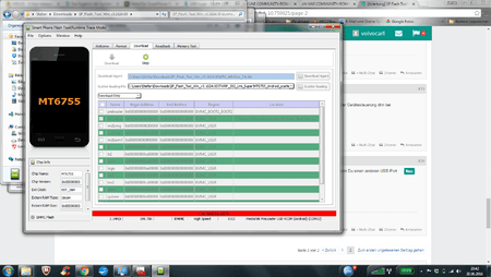

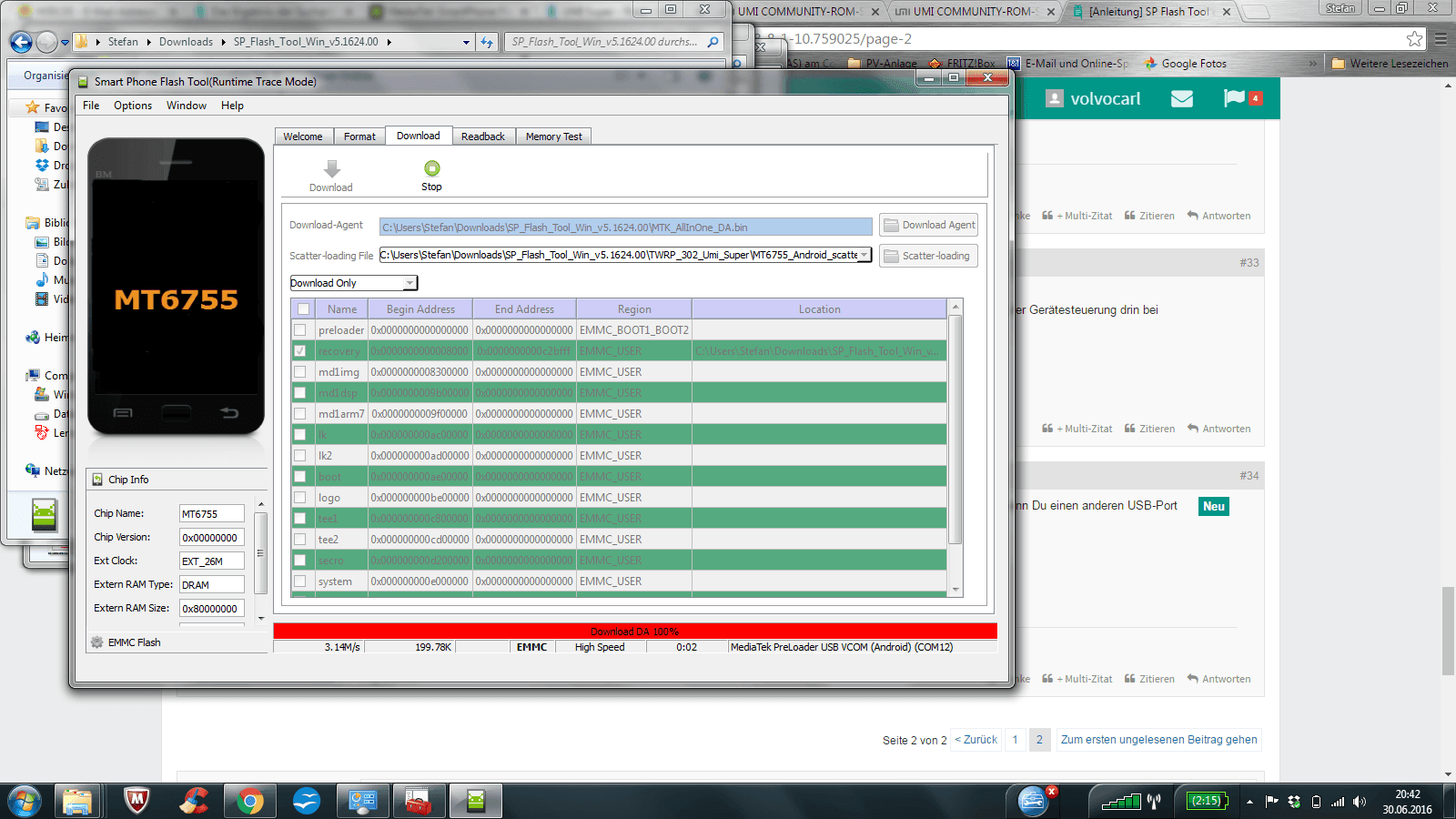

Anbei mal ein Screenshot, kurz bevor es vorbei ist.
Zusätzlich noch ein paar Bilder.
1: XP SP2/3
2. Vista SP2
