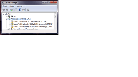

Hallo @lleerseits!
Die Treiberinstallation wurde nach dieser Anleitung in Win7 prof. X64 durchgefüht und wird angezeigt, wie auf dem ersten Bild
zu sehen.
Wie kann man testen, ob der Treiber richtig installiert wurde? Evt. Tel. eingeschaltet und per USB mit dem PC verbinden?

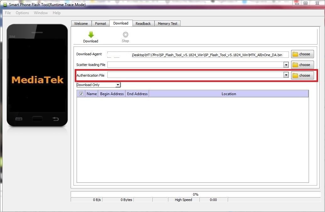

Ein Versuch, mit dieser Installation ein HomTom HT17pro 09, zu rooten schlug fehl. Der Balken unten blieb rot, es kam eine Meldung -siehe 2.Bild
Die Anleitung ist gut beschrieben. Jedoch haben die neuen SP Tool Verionen eine Zeile zusätzlich -siehe Bild 3.
Wie muß hier vorgegangen werden?
Ist beim rooten oder costum Rom eine eingelegte Sim erforderlich?

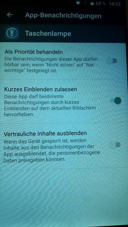

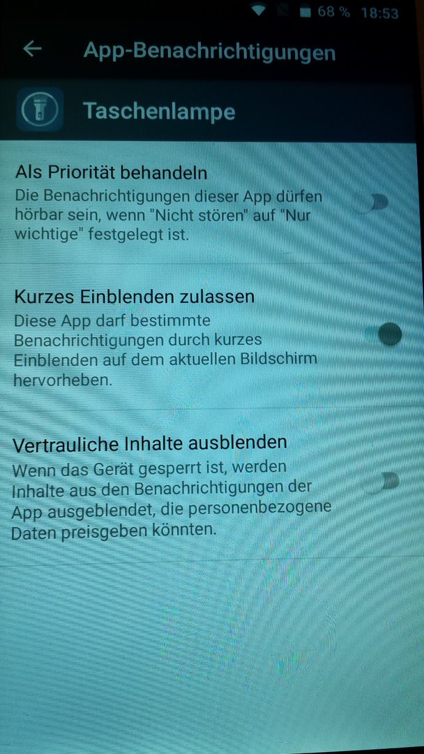

Warum mache ich das? Beim Schreiben von WhatsApp-Texten tauchen plötzlich Popups auf. Was nervt und das Schreiben unmöglich macht. Es wurden keine zusätzlichen Apps installiert. Was an unnötigen Apps zu deaktivieren war, wurde deaktiviert.
Jedoch sind Apps dabei, die sich nicht deaktivieren, geschweige deinstallieren lassen und sich unter den App-eigenen Berechtigungen, sich stets erneut auf Standartwert aktiviert setzen. -siehe Bild4
Nun erhoffe und bitte ich Euch um Hilfe.

Und die Treiber sind korrekt installiert? Wenn dem so ist, sollte es im Gerätemanager ähnliche Einträge geben .
