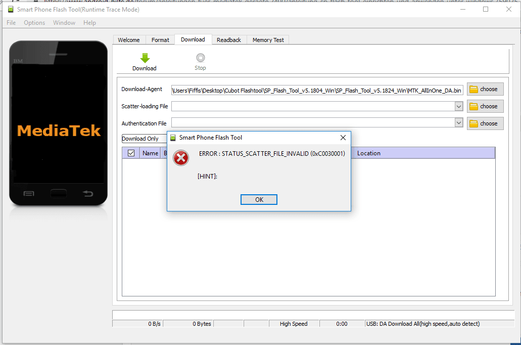

Ich würde gerne ein Cubot Power updaten von der Firmware: CUBOT_POWER_8071C_V11_20180607 zu CUBOT_POWER_8071C_V14_20180817. Muss ich da komplett neu flashen, oder gibt es eine Option zwecks Firmware Upgrade? Alles neu aufsetzen wollte ich eigentlich nicht. ;)
Hallo schwalbe001, leider kann ich nicht erkennen, ob die V14 einen Versionssprung enthält (z.B. von Android 7 zu Android 8). Generell kannst Du versuchen, den Haken bei "Userdata" zu entfernen: so bleibt die Partition mit deinen Benutzerdaten erhalten. Das kann aber zu erheblichen Problemen führen, dann müsstest Du nochmals komplett neu flashen.
@Miss Montage Vielen Dank. Ne, Android Version bleibt bei 8.1.0, von daher dürfte das doch klappen, oder?
Die Chancen stehen jedenfalls gut :1f44d:
@Miss Montage Hab mich gerade mal beigesetzt. Beim laden der Scatter File kommt:
Meines Wissens bedeutet das, daß das Scatter-File nicht zu der ROM passt . Sprich Du bräuchtest ein anderes.
Reaktionen: Miss Montage
Ich hab die Rom von Cubot direkt und über 2 weitere Seiten, aber jedesmal das gleiche. Ich hab den Support von Cubot mal angeschrieben via Facebook, meist dauert es ca 14 Tage bis was passiert. ;)

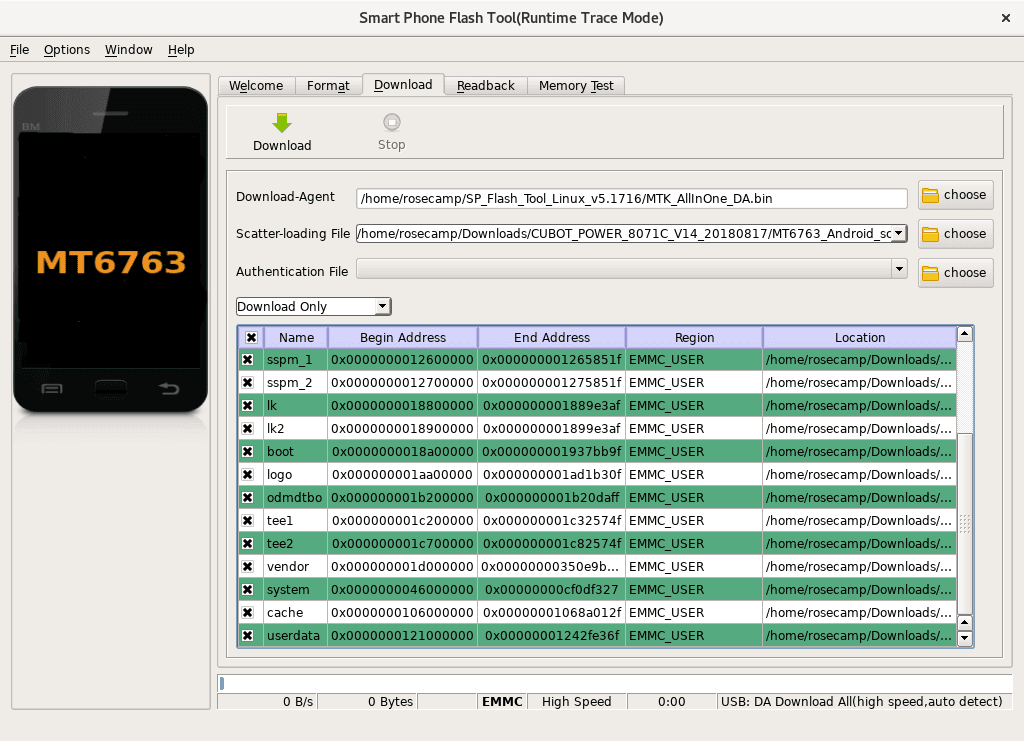

Bei mir funktioniert die Scatter-Datei (das Tool sieht hier etwas anders aus, weil ich die Linux-Version nutze). Du musst die "MT6763_Android_Scatter.txt"-Datei nutzen.

Reaktionen: schwalbe001 und Wattsolls
Besten Dank! Manchmal ist meinereiner etwas blöd und sieht den wald vor lauter Bäumen nicht...: Ich habs die ganze Zeit mit der OTA-Scatterdatei probiert. ;) Authenticationfile gibts nicht, oder? Muss ich sonst noch was beachten?
Ich habe beim Authentifizierungsfile nichts angegeben. Mangels Gerät konnte ich nicht weiter prüfen, ob alles funktioniert.
Hat alles geklappt. Vielen Dank!
