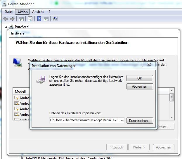

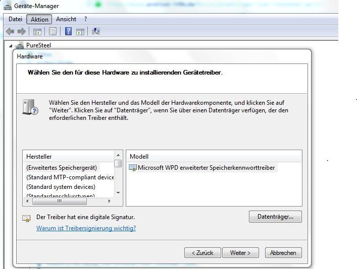

@Miss Montage

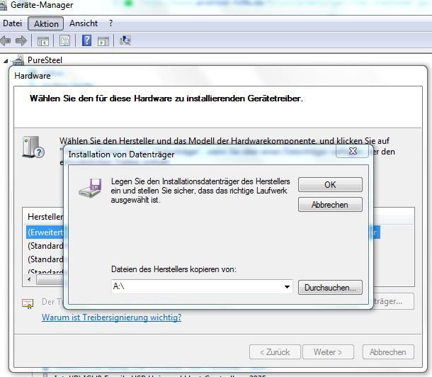

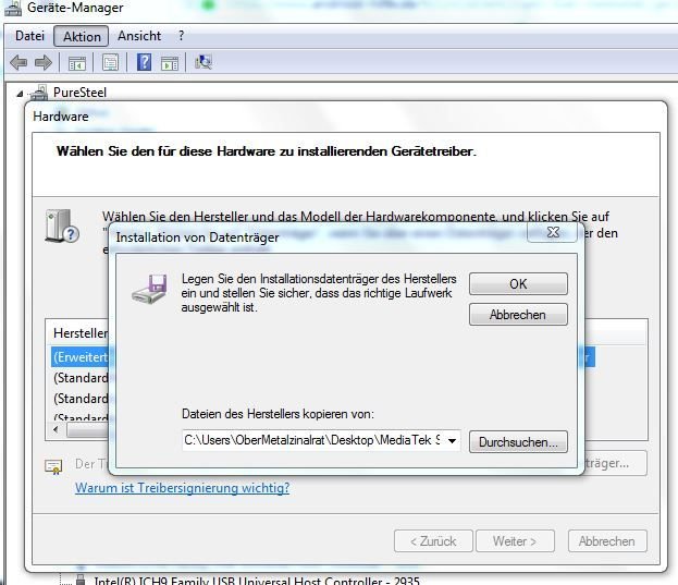

[doublepost=1515956045,1515956015][/doublepost]Was mach ich bitte falsch?
Klicke bitte mal unten rechts auf "Datenträger"
Sieht dann so aus:
[doublepost=1515957337,1515956535][/doublepost]Oder so:
[doublepost=1515957434][/doublepost]
Die letzten zwei Screenshots sehen doch perfekt aus. Jetzt OK drücken...

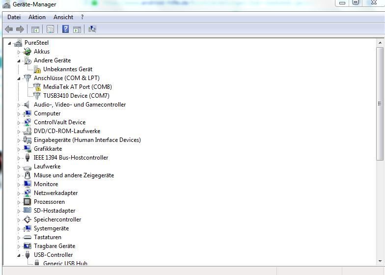

@Miss Montage
Hab ich! Und jetzt?
Jezt müsstest Du eine Liste sehen: Wähle MediaTek Preloader USB VCOM und drücke "Weiter"
@Miss Montage
Das ist was ich jetzt sehe:
Wahrscheinlich hast Du vorher schon "Weiter" gedrückt. Ich vermute mal, dass Du mit dem AT-Treiber nicht weit kommst. Starte nochmal von vorn und achte nach dem ersten OK darauf, den Preloader Treiber zu wählen, bevor Du mit Weiter bestätigst und die Installation abschließt.
[doublepost=1515959795,1515959446][/doublepost]Gehe doch - wie beschrieben - über "Anschlüsse (COM & LPT)"
@Miss Montage
Gefunden und installiert. Ging ziemlich fix. Wie gehe ich jetzt weiter bitte?
Reaktionen: Miss Montage
Jetzt kannst Du mit Schritt 2 aus dem Startbeitrag weitermachen...

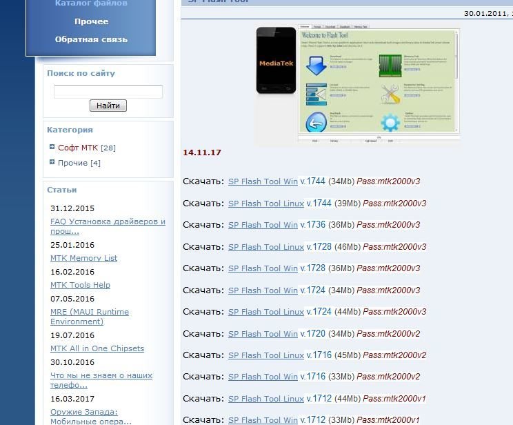

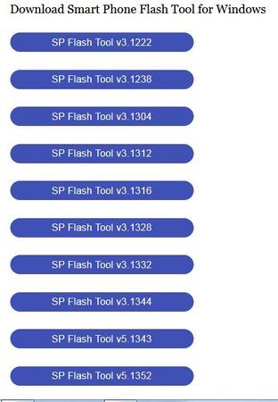

Das ist in Kyrillisch?
Ja, der Entwickler ist Russe - die Links auf der Downloadseite sind aber verständlich. Du kannst aber auch den zweiten Link nutzen ;)
@Crossword
Da sind echt viele zur Auswahl, welches nehme ich denn da?
[doublepost=1515960463,1515960269][/doublepost]@Miss Montage
den vom 15.01.?
Nimm einfach die neueste Version (derzeit 5.1744) - zu erkennen an der höchsten Zahl ;)
Bearbeitet von: hagex - Grund: Bild verkleinert, Gruß von hagex
Auf der Seite, die zuerst abfotografiert hast, findest Du die aktuellste Version unten. Sie trägt den Zusatz "latest".
Auf dem zweiten Screenshot steht die aktuelle Version ganz oben :)

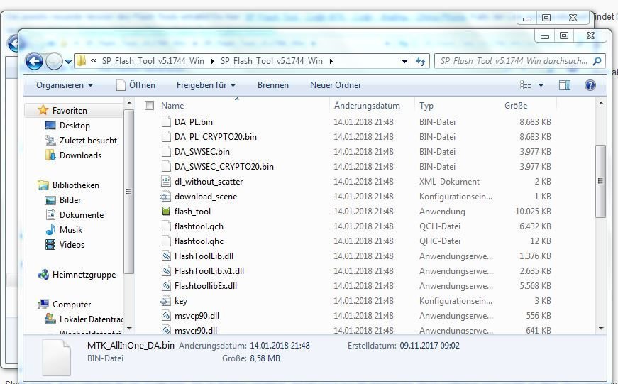

MTK_AllInOne_DA.bin lässt sich nicht öffnen.
[doublepost=1515963447,1515963225][/doublepost]@Crossword
Es ist auch keine .exe zu sehen
Mach bitte einen Doppelklick auf flash_tool. Das Thema der fehlenden Datei-Endungen dürfte sich doch inzwischen geklärt haben, oder?
