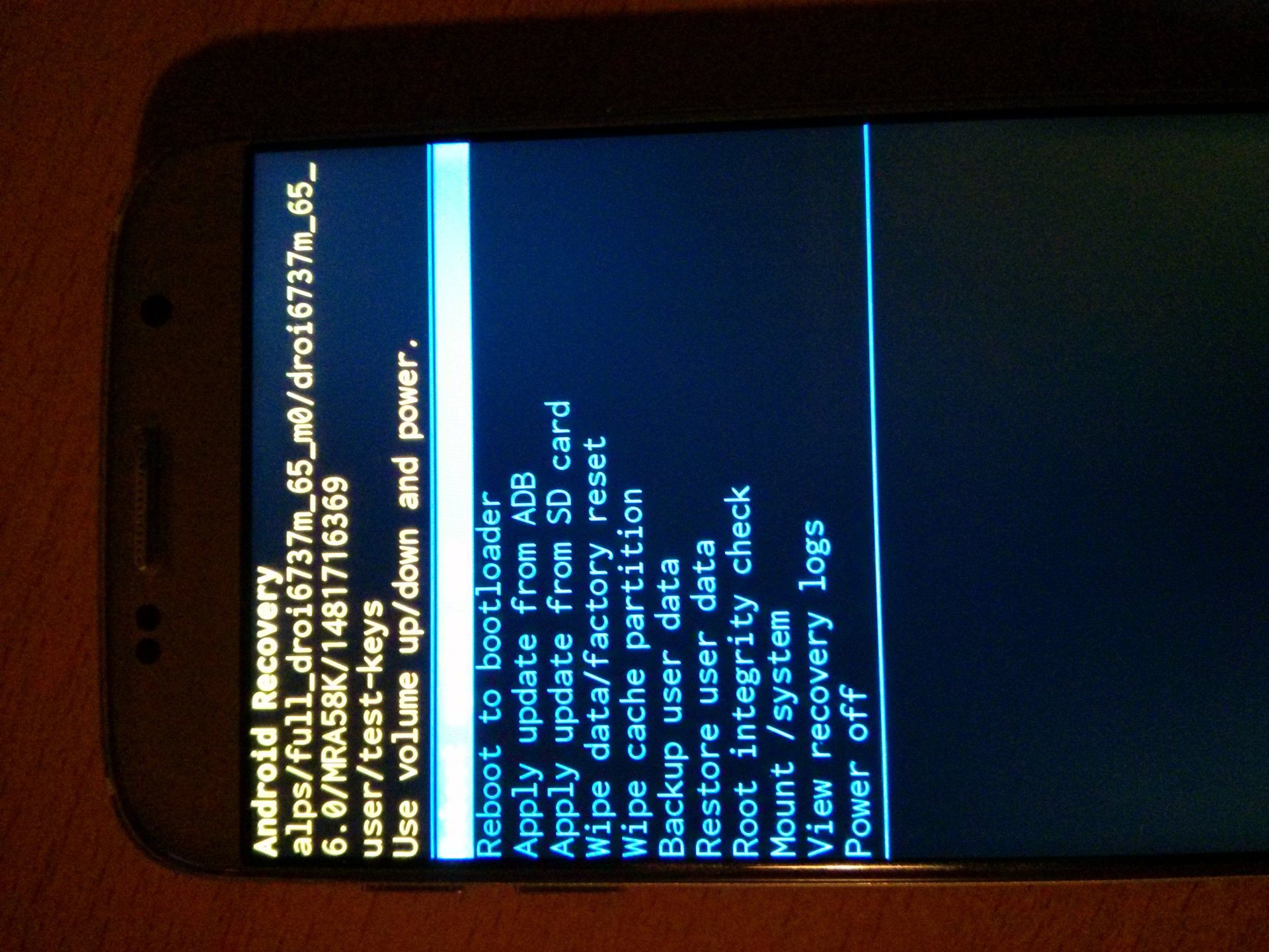

@vetzki Im deinem LK wird überall der Tastencode 17 verwendet, das ist normalerweise die Home-Taste. Es könnte natürlich auch sein, dass bei der Konfiguration von LK ein Fehler gemacht wurde...
lks=1 bedeutet, dass der Bootloader noch gesperrt ist. unlock_ability = 16777216 ist normal und sollte Unlock erlauben.
Per oem reboot-recovery kommt man direct von Fastboot ins Recovery. Aber auf manchen Geräten erhält man stattdessen einen Fehler ("not support on security"). Wenn das beim BluBoo Edge nicht passiert, kann die Sicherheitsstufe nicht so hoch sein (aber das wissen wir schon).
Wenn dein TWRP richtig geflasht aber nicht gestartet wird, dann ist es wahrscheinlich fehlerhaft.
ja ist fehlerhaft, war auch der 1. versuch. hat mich eh gewundert das das make recoveryimage durchgelaufen ist. Damit kann man arbeiten
Anbei ein bild vom in edit3 erwähnten 2. Recovery

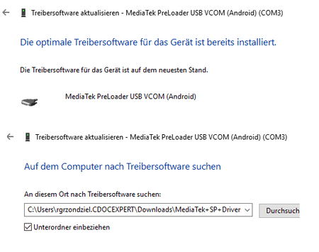

Ich nutze ein Win 10 64 BIT, wenn ich mein ausgeschaltetes Super anstecke, wird das Gerät nicht erkannt, kurz kann ich dann im Gerätemanager ein Preloader Device sehen, welches Sekunden später wieder verschwindet (auch wenn das SPFT im DL Modus lauscht).
[doublepost=1491385627,1491385558][/doublepost]Versuche ich die Treiber hierfür zu aktualisieren, sagt er mir, dass die optimalen Treiber bereits installiert sind, ein Deinstallieren (mit und ohne Treiber) bringt keine Besserung.Unbenannt4.png
Hättest Du auch noch einen Screenshot vom Flash Tool, wenn Du die Schaltfläche Download gedrückt und dann das ausgeschaltete Handy angeschlossen hast? Unten rechts sollte eine Verbindung angezeigt werden...

Da kommt wirklich keine Verbindung zustande. Ich selbst nutze Linux, habe aber bisher per Fernwartung bei anderen Nutzern immer gute Erfahrungen mit den Treibern von Tzul aus Post #9 gemacht.

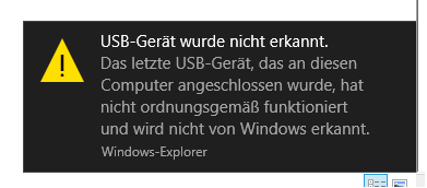

ich kriege keine Verbindung zum SPF Tool.
egal ob das Tablet angeschlossen ist oder nicht, es kommt immer die Meldung:

Hatte ich auch mit zu kämpfen die Tage, es ist aber absolut normal mit der Fehlermeldung.
Mein Fehler war die Anleitung nicht richtig zu lesen, drücke erst auf den Downlod botten und den schließe das ausgeschaltete Gerät an, nur so bleibt die Verbindung bestehen und der Treiber (Gerät) verschwindet auch nicht nach 2sec.
Vieleicht hilft es.
Lg
Reaktionen: Miss Montage
ja habe ich auch raus bekommen:
Treiber installieren
wenn Code 10, Treiber deinstallieren, Treiber nicht löschen
Code 45 ok
SPF Tool starten ohne Tablet
dann auf Download
dann erst Tablet anschließen
(da soll man erstmal drauf kommen, danke.
Der Treiber verschwindet eh nicht wenn man unter Ansicht,
ausgeblendete Geräte anzeigen, anmacht)

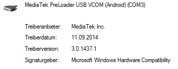

ich habe versucht den ersten Treiber aus der Anleitung zu installieren. Bekomme aber danach im Geräte Manager nicht den geforderten Eintrag.

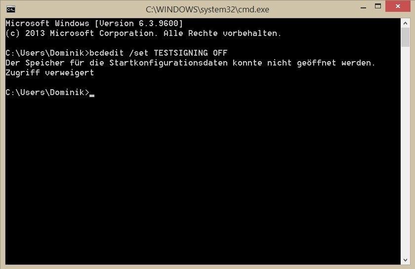

Ja, habe die Treiber auch zum ersten Mal installiert. Da wird gleich in der Testmodus aktiviert. Den bekommst Du wieder deaktiviert wenn Du folgendes im cmd-Fenster als Administrator eingibst:
bcdedit /set TESTSIGNING OFF
Danach Neustart und Testmod sollte aus sein.
Dann bekomme ich die Meldung
Der Befehl muss als Administrator ausgeführt werden. Geschehen?
Es gibt doch einen signierten Treiber, da kann man sich das Prozedere sparen. Siehe Beitrag #9.

Ok, jetzt geht es. Tesdtmodus und Buildnr. sind weg.
