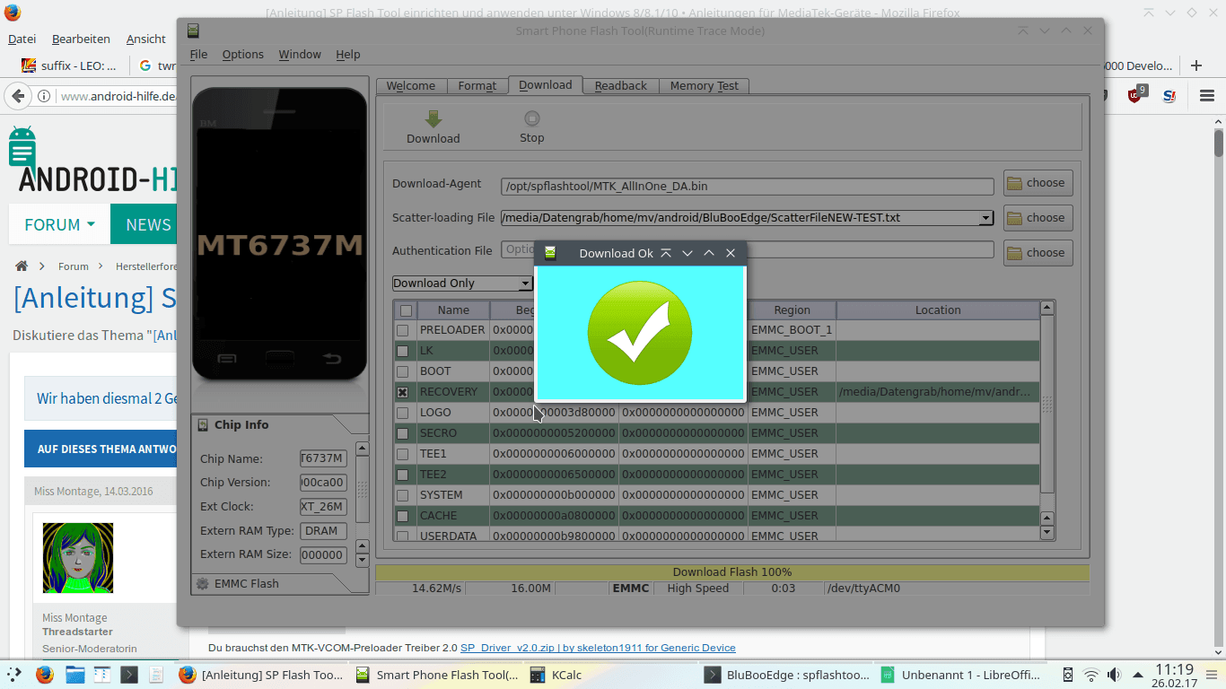

Mit SPFlashtool hats jetzt geklappt, das scatterfile hat nicht ganz gepasst
edit:
aber irgendwie hat er mein recovery nicht geflasht?

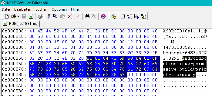

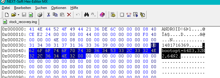

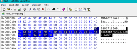

ich hab jetzt mal vom recovery ein readback gemacht, es wurde auch geschrieben allerdings bootet immer noch das originale ?
Wie startest du denn das Recovery? Nach dem Flashen musst du sofort per Bootmenü das Recovery starten, denn wenn du zuerst Android bootest, wird das Recovery normalerweise wieder durch das Stock Recovery ersetzt.

Das recovery hab ich bisher versucht immer nach dem flashen zu starten (mit vol-down+power einschalten)
edit:
oem reboot-recovery merk ich gerade startet er neu, das könnte mein twrp sein ?
edit2:
wenn ich das twrp flashe danach ins recovery boote, von da aus in den bootloader, dann oem reboot-recovery -> Reboot nach kurzem laden
wenn das stock recovery drauf ist, von da aus in den bootloader, dann wieder oem reboot-recovery -> "liegendes Androidmännchen" mit Hinweis "No Command" ??
für jemanden der das 1. mediatek ding hat ist das ganze echt merkwürdig :confused2:
edit3:
ich hab 2 recoverys drauf (das no command erinnerte mich ans standart aosp recovery)
Ist irgendwie eine mischung aus default andorid recovery und cwm
