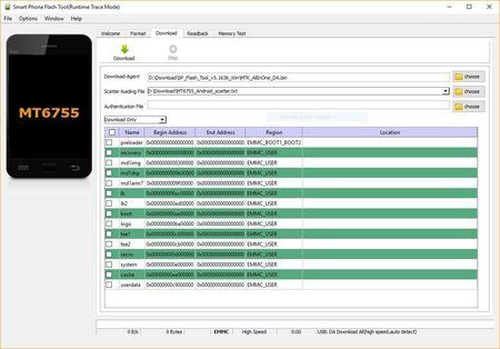

Meinst Du die Haken für die einzelnen Partitionen? Kannst Du das Scatter File als Anhang hier hochladen?
Ja genau.
  • MT6755_Android_scatter.txt
Reaktionen: Miss Montage
Da fehlen die Pfade zu den Partitionen. Normalerweise werden die automatisch geladen, wenn die Scatterdatei und die ganzen Images in ein und demselben Ordner stecken.
Hast Du einen Link zu der ROM, die Du flashen willst?
Hast Du die SP Flash Tool Version oder die Recovery Version herunter geladen?
SP Flash Tool Version.
So nun kann ich den Hacken setzten, aber bei Download passiert nichts
