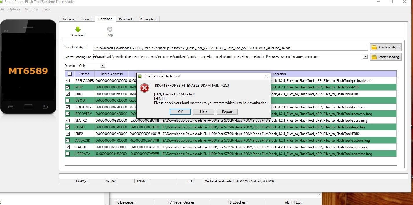

gestern wollte ich nach der Anleitung mein Star 7599 mit dem Stock ROM flaschen.
Nach dem klicken von "download" kommt erst das rote Balken und bei 100% nach ca 15sec ein BROM ERROR :S_FT_ENABLE DRAM_FAIL (4032) Fehler.
Habe im SP Flash Tool die einstellungen: "download only" + "firmware upgrade" ausprobiert., leider immer der gleiche Fehler. Beim googeln finde ich zusammen mit der Bezeichnung des Fehlers dass das Handy gebrickt sein soll. Nein es ist nichrt der Fall, da ich das Handy normal starten kann.
Wer kamm mir helfen? Wie kan ich den BROM Fehler übergehen und was es überhaupt ist?
Habe zwei Screenshots eingefügt und beid dem ersten ist der Fehler zu sehen.

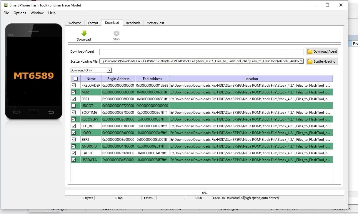

Übrigens komischerweise will dasSP Flash Tool keinen UBOOT flaschen (sehe Foto) und im ROM Ordner ist auch keine Datei die Uboot heißt. Ist das normal?

Die Fehlermeldung deutet ja eher auf einen Kompatibilitätsfehler hin, muss aber nicht sein. Hast Du mal versucht, beim Verbinden die Lauter- oder Leiser-Taste zu betätigen? Außerdem ist mir aufgefallen, dass Deine Flash-Tool-Version schon relativ alt ist, da würde ich ggf. mal eine neuere (5.1604 aufwärts) ausprobieren.
Was Uboot betrifft: Gibt es im ROM-Ordner ein lk.bin? Dafür könntest Du den Pfad manuell setzen.

BROM Error ist meist die Folge einer falschen Scatter-Datei oder gar einer falschen Firmware.
