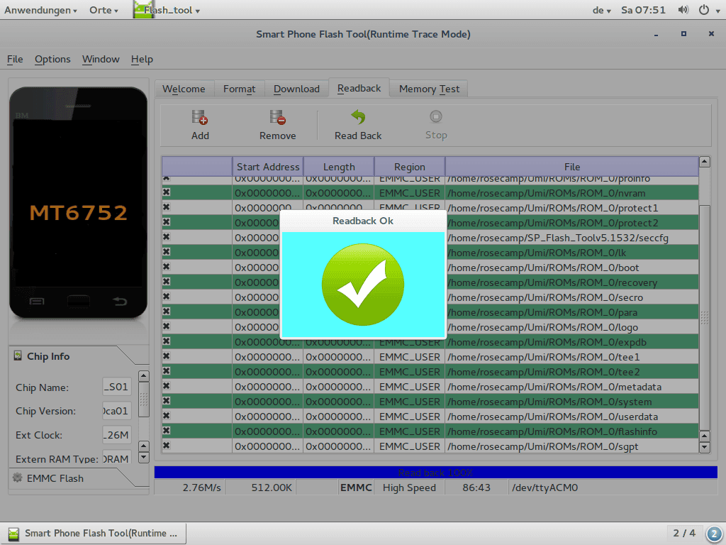

3. Unter dem Reiter Readback werden automatisch alle Partitionen aufgelistet. Durch einen Doppelklick auf die Zeile kannst Du einen Speicherort definieren und einen Namen für das zu erstellende Image vergeben (voreingestellt ist ROM_0, ROM_1, ROM_2 usw.). Das lässt sich aber auch nachträglich bei konkretem Bedarf mit einem Dateimanager erledigen.
Mithilfe der Haken am Anfang jeder Zeile kannst Du auswählen, welche Partitionen Du sicherst.

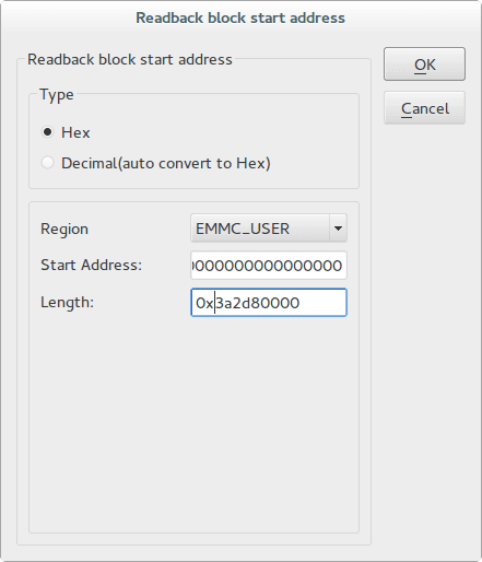

Falls die Partition "Userdata" nicht aufgelistet ist, kannst Du sie manuell hinzufügen. Die Startadresse und -Länge findest Du im Scatter File.

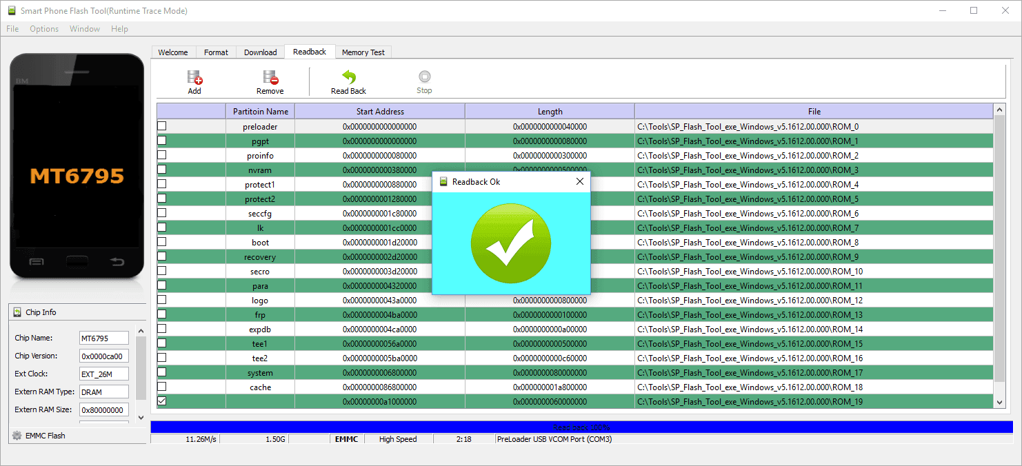

5. Schalte Dein Handy aus. Klicke im Flash Tool auf "Read Back" und schließe das Handy an. Zuerst füllt sich ein roter, dann ein blauer Balken. Wenn Du cache und userdata nicht sicherst, dauert der Vorgang 8-10 Minuten, andernfalls deutlich länger.
Wenn ein Kreis mit einem Haken in der Mitte erscheint, ist die Sicherung abgeschlossen.

c) Wenn Du nur einzelne Partitionen sichern willst, definiere den Namen und Speicherort und klicke "Save" an.
Im zweiten Dialogfenster gibst Du Startadresse und -länge der jeweiligen Partition an. Diese Angaben findest Du unter "Start" und "Size" in der Datei /proc/partinfo.
Bestätige mit "OK" und füge bei Bedarf mit "Add" einen weiteren zu sichernden Sektor hinzu.

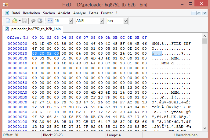

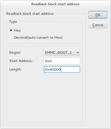

Den Preloader kann man leicht sichern. Einfach ein Readback der Region "EMMC_BOOT_1" machen und mit einem Hexeditor etwas nachbearbeiten, um den Preloader zu isolieren. Das Preloader-Readback, das man durch oben genannte ShowByScatter-Einstellung bekommt, ist genau das: ein Readback der Region, nicht des Preloaders allein.

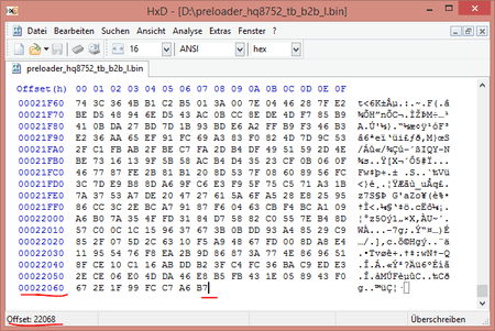

EMMC_BOOT_1 beginnt mit einem 2048 Byte (2 KiB) großen Header, dem unmittelbar der Preloader folgt. Also die ersten 2048 (=800 hex) Bytes markieren und ausschneiden/entfernen. Der Preloader beginnt typischerweise mit "MMM" und hat "FILE_INFO" an Offset 8. Dann kann man an Offset 32 (=20 hex) die Dateigröße des Preloaders ablesen.
Dabei ist zu beachten, dass die Bytereihenfolge "Little Endian" ist, d.h. von rechts nach links gelesen werden muss. Stehen an Offset 32 also z.B. die Bytes "68 20 02 00", dann ist die Dateigröße 00022068 hex.
Kennt man die Dateigröße, kann man zu diesem Offset gehen (HxD: Strg+G), um die restlichen Bytes zu löschen, die dem Preloader folgen aber nicht mehr zu ihm gehören.
Siehe Bilder im Anhang für ein Beispiel.

-- das Bild 1 deines Anhangls ist der Dump eines "originalen preloaders" ?
-- wie gesichert sind die im offset 0x20 stehenden Infos zur Länge des preloaders?
Umkehrschluss:
Man könnte zunächst ein Readback von EMMC_BOOT_1 beginnend von 0 mit einer Länge von 2048 Byte lesen und danach den Preloader ohne Hexeditor Bearbeitung beginnend von 0x800 mit der zurück gelesenen Blocklänge generieren?
Irgendwie ist mir in Erinnerung, dass die Adress- und Blocklängeneingabe im SP FT nicht immer ganz wahlfrei war...
@Ora Ja, die Screenshots zeigen einen "originalen" Preloader. Ich würde sagen, es ist 99% sicher, dass die Dateigröße immer an Offset 0x20 steht. Ich habe jedenfalls noch keinen Preloader gesehen, bei dem es nicht so war.
Jedes "MMM" im Dateikopf leitet eine neue Datenstruktur ein; theoretisch wäre es möglich, dass die "FILE_INFO" Struktur nicht an erster Stelle steht, dann wäre die Dateigröße auch nicht an Offset 0x20. Aber soweit ich weiß, muss die "FILE_INFO" Struktur am Anfang stehen. Man könnte also auch sagen, die Dateigröße des Preloaders steht 24 Bytes nach dem Offset von "FILE_INFO".
Ja, man kann ein Readback von EMMC_BOOT_1 ab Offset 2048 machen, um den EMMC-Header vor dem Preloader zu überspringen.
Flash-Speicher kann eigentlich nur in "Seiten" gelesen und geschrieben werden, und nur in "Blöcken" gelöscht werden (löschen ist nötig, bevor man bereits geschriebene Daten ändern/überschreiben kann). Die Block-Größe steht in der Scatterdatei, z.B. "block_size: 0x20000" = 128 KiB, mit beispielsweise 64 Seiten je 2 KiB. Aber normalerweise muss man sich darum keine Gedanken machen, das regelt die Software automatisch im Hintergrund.
Reaktionen: Miss Montage und Ora
Ich habe den Preloader jetzt auch erfolgreich sichern können, allerdings erst beim dritten Versuch (ich nutze Hex Editoren extrem selten). Aber es stimmt, auch bei mir befindet sich die Dateigröße an Offset 0x20.
Und mit der option.ini ->"ShowByScatter=true" wird auch meine "Userdata"-Partition gesichert. Tausend Dank für diese enorme Vereinfachung!

so habe "ShowByScatter=true" gesetzt und in der Scatterdatei " "nvram" auf is_download: true. Die Scatter Datei habe ich aus dem STOCKROM.
Jetzt sieht es unter SPFT so aus
, soweit richtig ? Wollte dann gleich ALLES sichern.
Ja, das sieht gut aus, nur Deine "Userdata"-Partition fehlt. Die kannst Du manuell hinzufügen ("Add"), die Startadresse und -Länge findest Du im Scatterfile.
