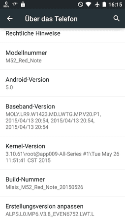

Nicht ganz.
Auf dem Smartphone habe ich die Build-Nummer: Screenshot_2017-11-17-16-15-38.png
Vom Hersteller habe ich die neue Firmware: 20150721
Deshalb kann ich die Scatter-Datei nicht zu100% zuordnen.

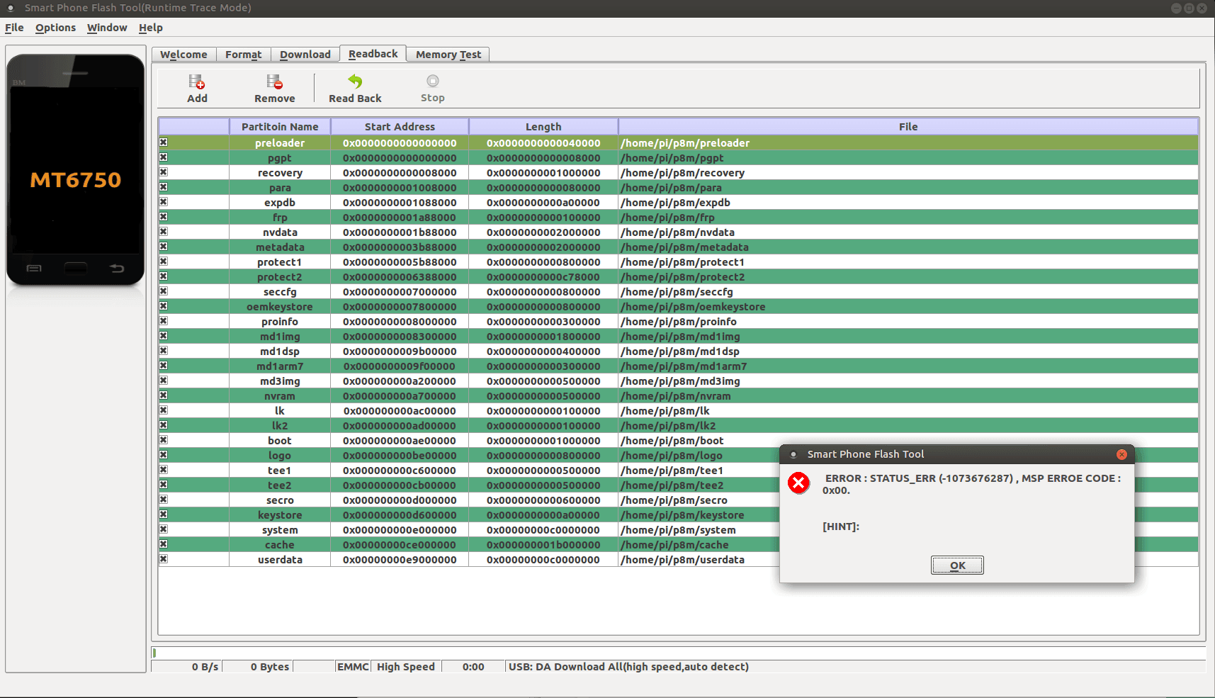

Hallo Android-Fan's !
Ich wollte diese SEHR gute Anleitung umsetzen, um mein Elephone P8 mini jetzt mal komplett zu sichern. Das ging natürlich schief.
Wenn sich mal bitte jemand das Bild ansehen und einen Hinweis geben könnte ...
Die Sicherung wollte ich wegen Voll-Sicherung machen. Das Phone lebt & läuft noch.
SPFT Linux_v5.1752 (vom Link am Anfang)
Ich habe jetzt mal mit Win7 / SPFT Windows_v5.1804 mit einem Oukitel C8 getestet. Da hat es funktioniert ! Zeit = 14:11
Entweder habe ich ein Problem mit Linux oder das Elephone P8 & Scatter passt nicht.
SPFT Windows_v5.1804 Elephone P8 mini : funktioniert !
Vergesst Linux - mich interessiert nur das es funktioniert. Der alte Laptop mit Win7 wird mir noch länger erhalten bleiben. :cool:
Herzlichen Dank an diese tolle Comunity :thumbsup:
