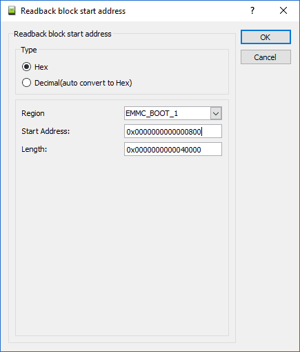

Ja, der Preloader muss separat gesichtert werden, siehe dazu die Ausführungen von @Tzul in Post #2, letzter Absatz.

Es wäre möglich, dass das SPFT beim Flashen des Preloaders den 2 KiB Header erkennt und automatisch entfernt. Getestet habe ich es nicht, denn wer flasht schon gerne absichtlich einen inkorrekten Preloader und riskiert einen Brick.marc118 schrieb:Vielen Dank für die guten Erklärungen, nur eine Sache erschließt sich mir noch nicht ganz: Ist es zwingend erforderlich den Preloader zu isolieren?
