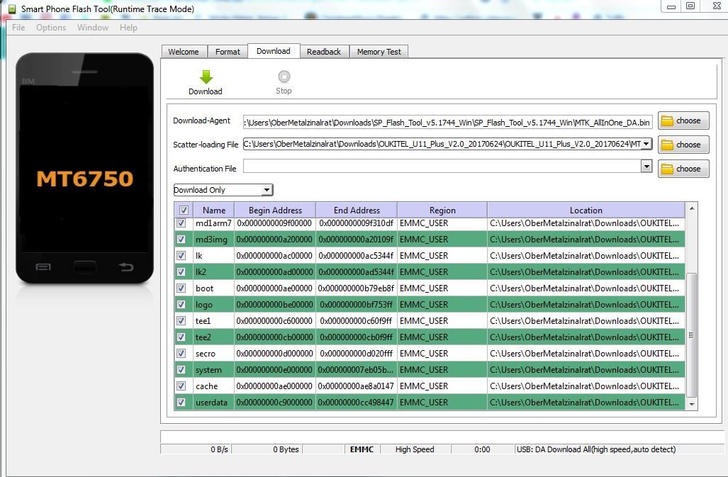

Das sieht doch schon gut aus. MTK-AllinOne ist bereits aktiviert. Nun suchst Du in der heruntergeladenen Firmware nach der Scatter-Datei (beim zweiten Ordner-Symbol)...
@Crossword
sieht etwas anders aus als in der Beschreibung
Ja, ist eine neuere Version. An der Handhabung hat sich aber nichts gravierendes geändert.

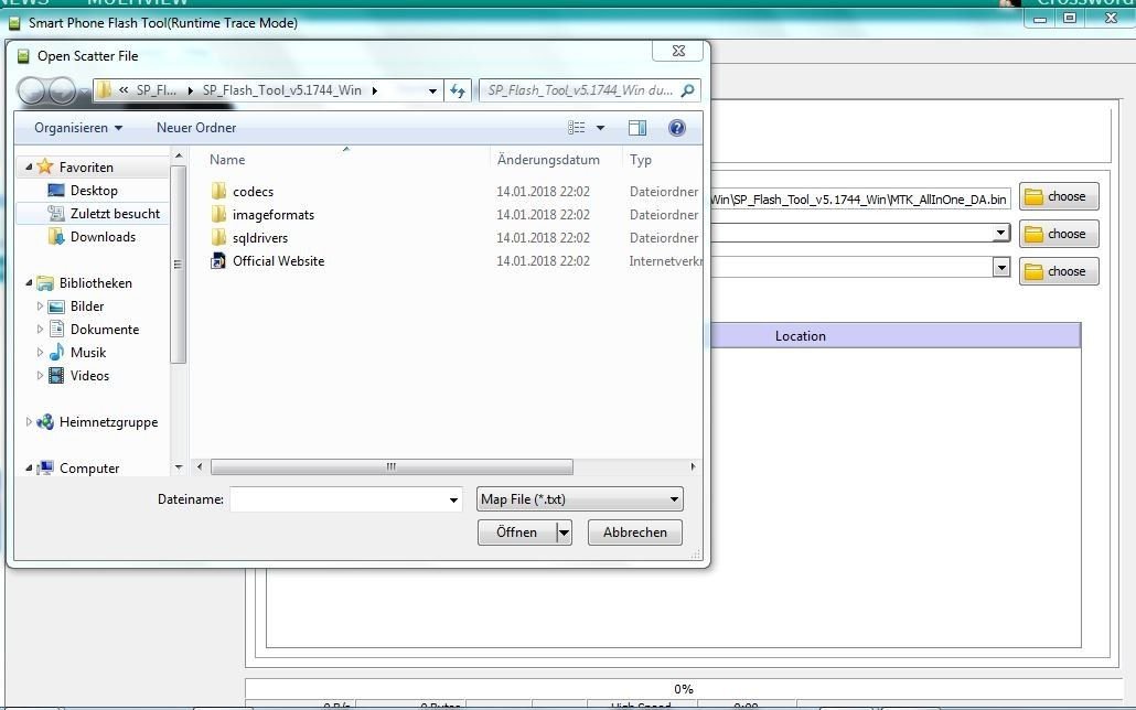

@Miss Montage
Wie mach ich denn jetzt weiter bitte?
Du musst zu dem Dateiordner mit der Firmware für Dein Handy, die Du hoffentlich herunter geladen hast, navigieren...
@Miss Montage
Runtergeladen hab ich sie, folge ich allerdings dem Dateipfad finde ich sie dort nicht?
Hast Du sie denn entpackt? ;)
@Miss Montage
Muss ich das? Die Frage hab ich mir nämlich bereits gestellt, war allerdings unschlüssig und wollte lieber nichts falsch machen
Ja, ich habe es in der Anleitung gerade ergänzt.

Und was soll ich hier nehmen bitte?
Reaktionen: Miss Montage
Ich sehe da eine Datei mit "scatter" im Namen :)
So soll das aussehen :thumbup:.
