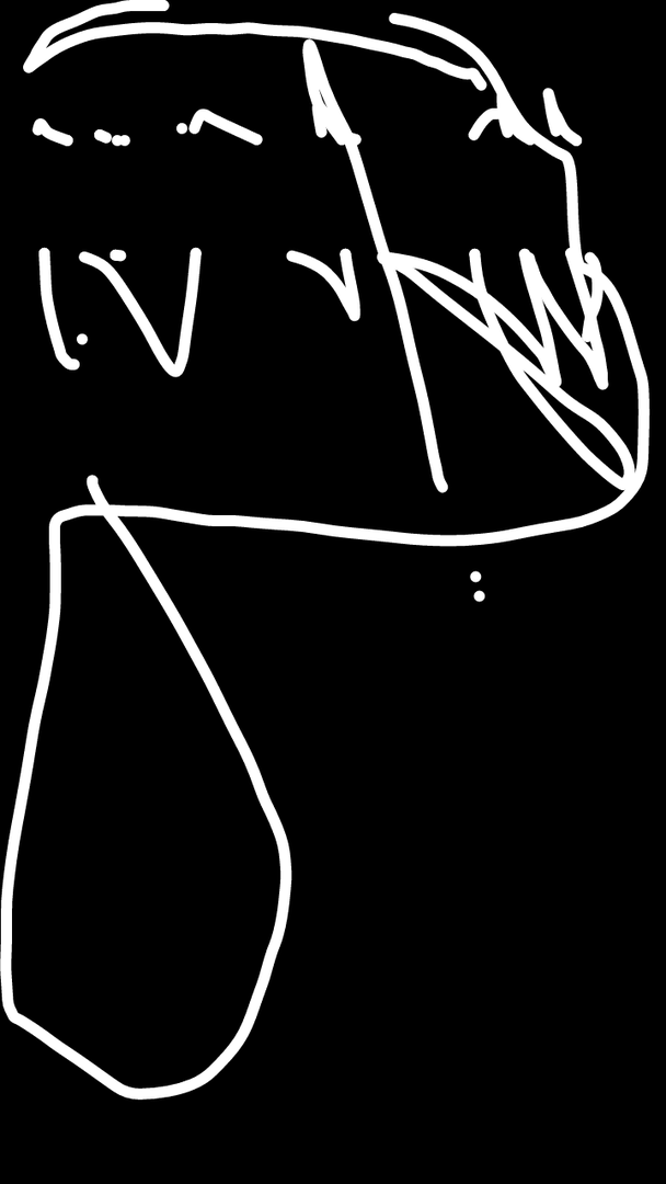

Nabend zusammen. Erst einmal.frohe Ostern.
Och habe folgendes Problem
Der touch ist an einer stelle des oberen Ecke nicht gut funktionsfähig.
Ich habe mal ein Bild angehängt .
Was haltet ihr davon?
Hardware fehler ?
Viele grüße
Das der Touchscreen nach einer Weile kaputt geht ist beim Cubot Note S so üblich.
Hatte ich auch.

Ich hatte anfangs ein paar Fehlfunktionen beim Touchscreen und das Handy dann 2 Wochen ausgeschaltet gelassen, ohne Akku. Danach ging es wieder. Dann hatte ich eine Glasfolie aufgezogen, mit der die Bedienung nochmal viel angenehmer ist und bislang ohne Fehler. Leider sieht es nicht so gut aus, eine Art heller Rand drumherum, aber mit Schutzhülle passt das. Vielleicht reicht es schon die Schutzfolie abzuziehen und es ohne Folie zu probieren.

Evtl, kann man es mit einem neuen Digitizer beheben, aber an die bastelei trau ich mich nicht heran.
Nach 6 Monaten: Ghosttouch
Mit Glück kannst du den Bereich mit einem Piezo wiederbeleben. Hat z.B. beim Elephone P9000 oder dem LG G2 bei einigen Geräten funktioniert:
