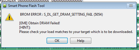

Ich habe mal eine 1.3 Stock Rom versucht. Zwar komme ich wieder nur bis zum Ende des roten Balkens, aber immerhin wird mir endlich mal eine Fehlermeldung ausgeschmissen Kann ich damit arbeiten, oder bedeitet das nur, dass es die falsche Rom für mein Cubot ist?
Woher bekommen ich denn wohl ein v1.5 Stock Rom? Cubot selbst habe ich angeschrieben, aber geantwortet hat man bisher nicht.

Moin leute
Habe hier ein kleines/großes problem.
habe ein cubot one ohne funktion bekommen. der Besitzer wollte wie ich das sehe etwas flashen was nicht das richtige war, und war nun der meinung sein hndy ist kaputt. dachte mir wenn, ist das ja nur softwaretechnisch und vielleicht sogr möglich es zu retten.
also das handy zeigte vorerst keine reaktion, egal was man getan hat. also habe ich mal paar treiber ausprobiert, und irgendwann nach geschätzten 100 treibern zeigte der pc aufeinmal das das handy noch lebt. handy keine reaktion nur der pc hat erkannt das was angeschlossen wurde und begann die treiber unten zu installieren, jedoch schlug das leider fehl... nun wusste ich das das handy nicht ganz tot ist.
habe noch ein paar treiber ausprobiert, bis ich auf den jetzigen gekommen bin:MTK USB port.
Dachte mir nun ja so wie das bei allen anderen androids is müsste es ja reichen das one zu formatieren, und einfach wieder die neue stock flashen.
also die neue rom runtergeladen und wollte sie mit smart phone flash tool flashen... die stock ist übrigend von XDA...
jetzt bekomme ich jedes mal die diversesten fehlermeldungen S_FT_ENABLE_DRAM_FAIL und was weiss ich alles....
hatte anfangs das gefühl da stimmt was nicht, also weitere treiber ausprobiert und ohne erfolg.. genauso auch die verschiedensten versionen von SP flash tool ausprobiert, jedes mal der gleiche schei...
Habe jetzt das gefühl das es vielleicht ja gar nicht die richtige stockrom sein könnte. fand dann noch eine andere, jedoch genau das selbe problem...
Nun zu meiner frage, hat jemand eine idee was ich falsch gemacht haben könnte, woran das liegen könne, evtl sogar die gleichen probleme (gehabt)
Oder ob jemand vielleicht hier eine Stock weiß, die er selber schon verwendet hat.
vielen dank für eure Hilfe schon mal :)

Ne war schon ne komplette mit allen imgs...
habe jetzt aber ne stock auf ner chinesischen seite gefunden, mit dessen hilfe es geklappt hat :D
