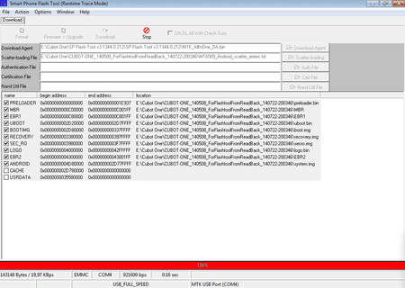

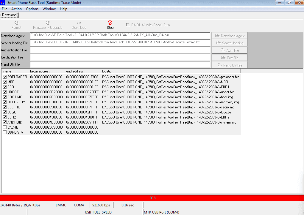

ich habe gerade versucht mit dem SP Flash Tool die Stock Rom wieder aufzuspielen.
Das Gerät ist ein Cubot One mit der neuen v1.5 Firmware.
Nachdem jedoch der rote Balken bis 100% gelaufen ist (Download DA 100%), ist das Tool stehengeblieben. Ich habe mir das Ganze 20 Minuten angeguckt und dann endgültig abgezogen.
Jetzt lässt sich das Cubot One nicht mehr starten, zumindest bleibt der Bildschirm schwarz, die Bootsequenz kommt nicht mehr und auch ins Recovery komme ich nicht mehr.
Schließe ich es ohne Akku an den Rechner an wird es allerdings noch erkannt.
Weitere Versuche das Gerät zu flashen scheitern wie immer beim roten Balken im Sp Flashtool.
Was kann ich noch machen?

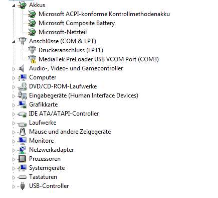

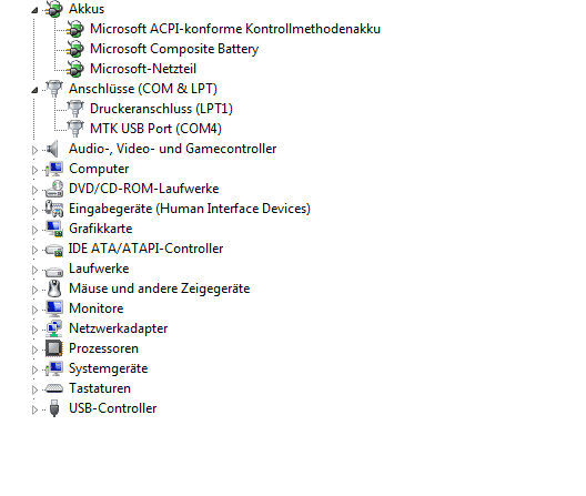

Es erscheinen zwei Dinge:
- Mediatek Preloader USB VCOM (com3)
- MTK USB Port (com4)
Das Problem ist, dass der sich Geräte-Manager immer neu läd und die beiden abstöst. Sie sind immer nur für wenige Sekunden zu sehen, dann werden sie wieder ausgeschmissen und neuerkannt. Dabei wechseln sich beide ab. Erst kommt der Preloader (mit gelbem Ausrufungszeichen), dann ein Refresh, dann der USB Port. Danach wieder dasselbe Spiel. Grundsätzlich würde ich auf ein Treiberproblem schließen, suspekt ist halt nur, dass beide Geräte immer wieder ausgeschmissen werden.
Anbei zwei Screenshots.

das die wechseln ist normal. du bist ja im bootloop.
versuche das original rom nochmals zu flashen.

Auf einer russischen Seite hatte ein User allerdings ebenfalls ein neues Cubot mit der Rom v1.5.
Die Stock ROM hatte er hochgeladen und ich versuche sie gerade noch einmal aufzuspielen. Leider ohne Erfolg bisher. Ich stecke bei dem roten Balken fest, siehe Screenshot.

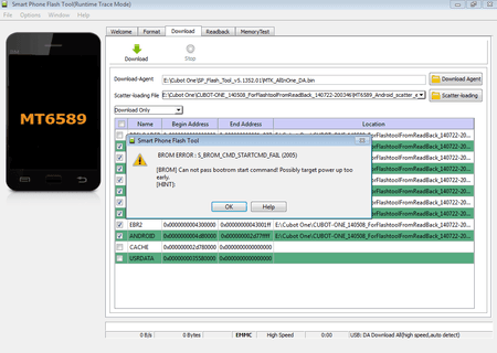

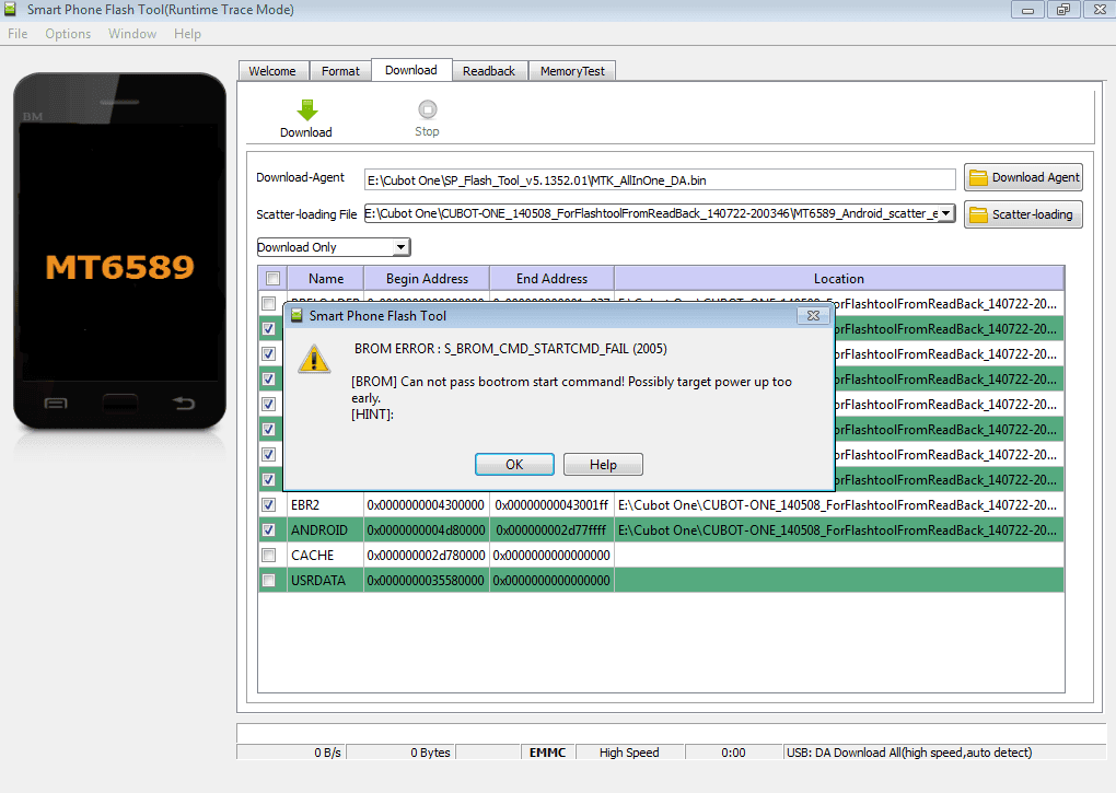

Mit dem SP_Flash_Tool_v5.1352.01 bekomme ich jetzt übrigens eine Fehlermeldung (Siehe Bild 1), wo ich den Preloader weggelassen habe. Bei einem zweiten Versuch dann wieder eine andere Fehlermeldung (Siehe Bild 2).
das one will mit batterie in den optionen haben.
auf download klicken
batterie raus
ein paar sekunden warten
batterie rein
lauter taste drücken und dabei den usb stecker rein.
warten
erst lauter loslassen wenn der gelbe balken sichtbar ist.
wenn das dann immer noch nicht will, kann ich dir so auch nicht helfen. da heisst es dann ausprobieren.
