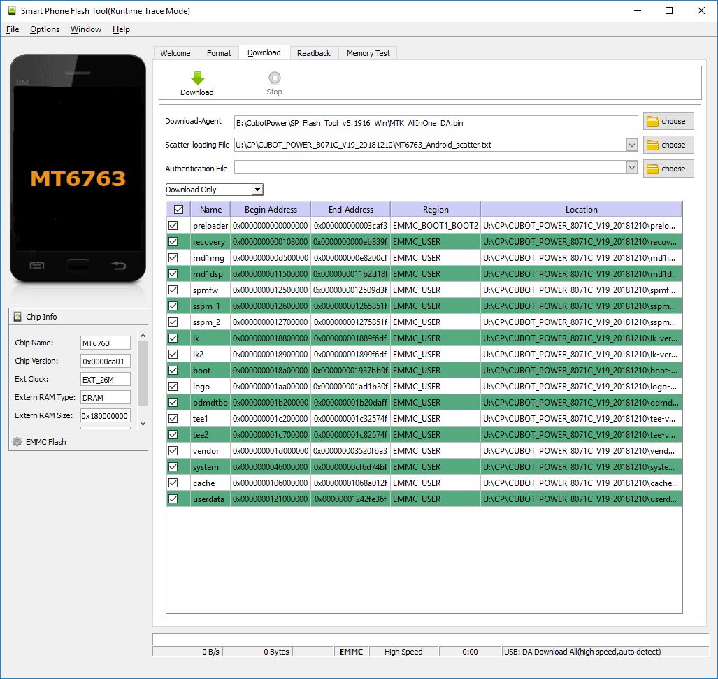

Mir ist dabei nicht klar, ob es richtig ist, dass in der Zeile Download-Agent der Pfad
E:\cubot_power\SP_Flash_Tool_v5.1804_Win\MTK_AllInOne_DA.bin
und im Scatter-loading File
E:\cubot_power\CUBOT_POWER_8071C_V19_20181210\MT6763_Android-scatter.txt
stehen darf.
Und ob die Eingabezeile Authentification File leerbleibt.
Nochwas: Nach Starten des Downloads und Anschließen des CP wird derAkku geladen.
Damit der USB des CP in den Modus der Dateiübertragung wechselt muss ich runterwischen und umstellen. Blockiert das nicht den Vorgang?
E ist im PC die Harddisk auf der die Dateien liegen, E ist nicht das CP.
Wenn's richtig ist, wieso läuft es dann sowohl mit "Download only" als auch mit "Firmware Upgrade" nicht?
Was mache ich nur falsch?
Vielleicht wären damit auch meine obengenannten Probleme beseitigt.

Hallo VirtuAl,
hallo auch Dir Wattsolls,
finde ich toll von Euch, mir zu helfen.
Ich habe nicht gezählt wieviel Versuche ich bisher an Windows7-Rechnern und nun auch am 10er gemacht habe.
Und ja, ich fahre das CP über Tastendruck und Druck auf Touchfeld "Ausschalten" und "OK" herunter.
Drücke die Pfeiltaste Download (mein Screenshot unten), schließe dann erst das CP an den PC an und warte.
Der Balken läuft gelb hoch und einige Zeit später erscheint der Button mit Haken.
Ich ziehe das Kabel ab. Starte das CP. Gebe die PIN ein, gehe über Einstellungen, wische auf System, klicke auf CP und lese als Build number die wie eingemeißelte 8071C_V11_20180607.
Was mache ich falsch?
Kann es mir einfach nicht erklären, außer, dass mein CP nur denkt, dass es beim Anschließen nur Saft laden will (und keine Daten!).
Kann das nicht möglich sein? Aber, wenn ja, wie stelle ich dies um?

[doublepost=1565293658,1565293449][/doublepost]@VirtuAl
Mit der Eingabezeile "Authentification File" meine ich die 3. Zeile unter der Download-Pfeiltaste.

Ich weiß nicht, ob ich mich verständlich genug ausgedrückt habe; eine bessere Beschreibung von mir wäre:
Ganz unten in der Zeile, die den Stand der Bearbeitung zeigt, wird die Zeile von links nach rechts aufbauend (Balken in waagerechter Richtung, nicht in vertikaler (nicht hoch)) kurz mit Farbe (x?) und anschließend in gelb mit mindestens 2 Bearbeitungsdurchläufen befüllt.
Woran erkenne ich, ob die Scatter-Datei das 19er Update lädt?
Über den Download des Update kann es doch nur das 19er sein, oder nicht?

Habe mir nochmals von Cubot über MEGA ein neues Update heruntergeladen.
Nach wie vor ist es die 8071C_V19_20181210, diese ZIP hat bei mir 1.432.303 kB.
Beim Flashen wird in der unteren Zeile 29.40 M/s, 50.99 M, EMMC, High Speed, 1:42 m:s, COM4, angezeigt.
Aber egal, ob Download oder Firmware, es ändert sich nichts. Das CP ignoriert einfach alles.
Hat noch jemand eine Idee?
