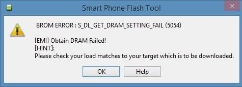

So, also habe nun mit meinem Win8.1 Laptop ohne noch irgendwas zu installieren auf einmal etwas geflasht was mit einer Fehlermeldung abgebrochen hat, jetzt macht das Handy keinen Mux mehr. Also kann es nicht mehr anschalten.
Ich habe nochmal von needrom ein Rom geladen das Kitkat 0.1.1 und entpackt, darin war kein EBR2 ((???)), hab dennoch aus der Anleitung die EBR1 und 2 und Scatter für die Kitkat 4.4.2 hinheinkopiert bzw. ersetzt. Nochmal das Flashtool angeworfen, das mal geht und mal nicht (?????) und bekomme nun diese Meldung!?
So habe jetzt nochmal die Stock Rom gezogen da waren jetzt gleich separat EBRs dabei und tadaaa Handy hat 6 GB App Speicher, was ne Geburt!!! Thx to all
