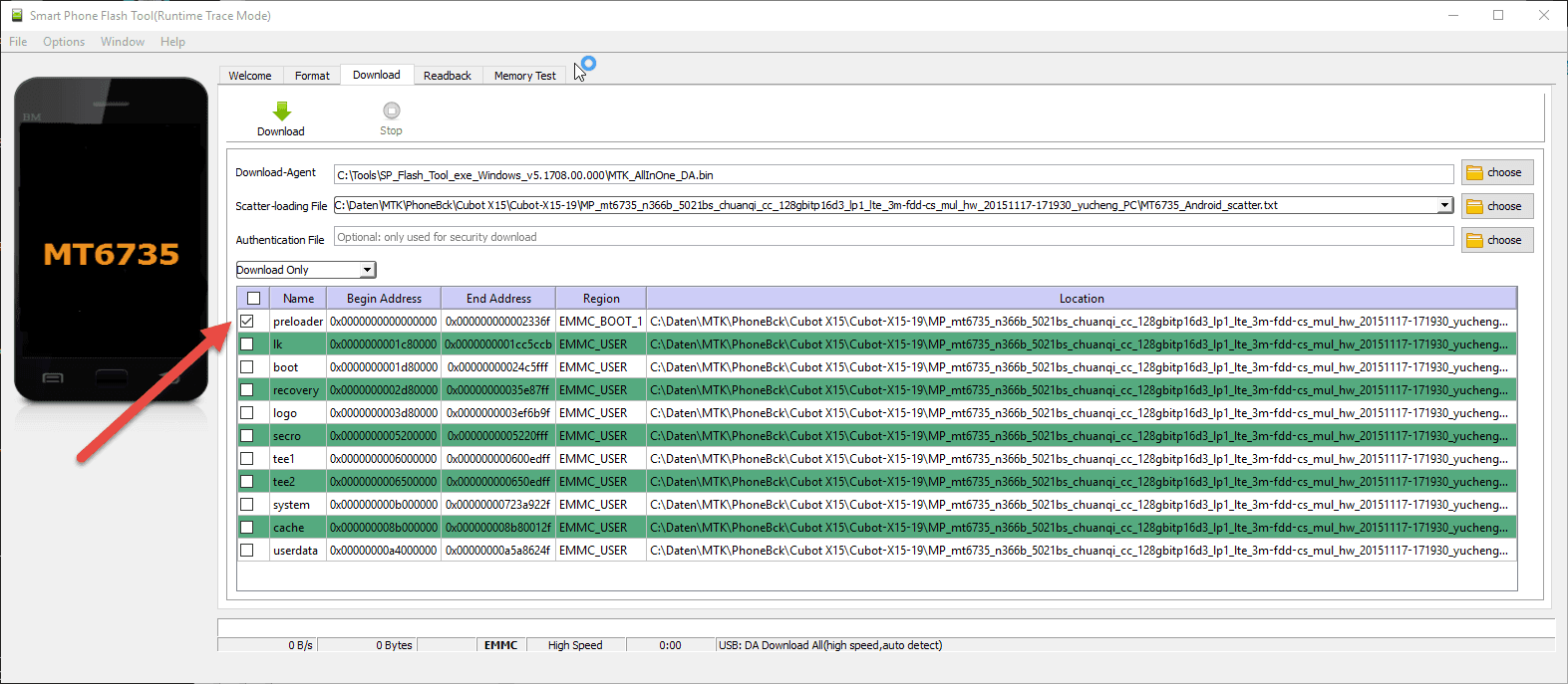

Nur den preloader flashen schon mal versucht?
Nach Button Downlad dann mit gedrückter Vol+ (oder -) Kabel stecken.

Und Du bist Oras Vorschlag nachgegangen und hast auch schon versucht, nur den Preloader zu flashen? Also alle anderen Haken entfernt?
Das mit der +- Taste?..Ja.. Probiert,ohne erfolgWwenn ich das richtig verstanen habe, sollte ich zuerst den Downloadbutton Drücken (im Tool) und dann die + oder - Taste zusammen mit dem Einschaltknopf drücken.Nix
Da bleibt wohl nur noch der Formatierungsversuch...
Falsch verstanden
1. Handy durch langes Drücken der Power Taste versuchen auszuschalten
2. Im SP FT nur den Preloader anhaken
3. Download Button dürcken
4. Mit gedrückter VOL+ Taste nun die Verbindung zum (USB Kabek) zum PC herstellen.
5. Sobald der rote Blaken läuft, Vol+ Taste loslossen und warten!
...das kann dann schon eine Weile dauern... max 5min)
