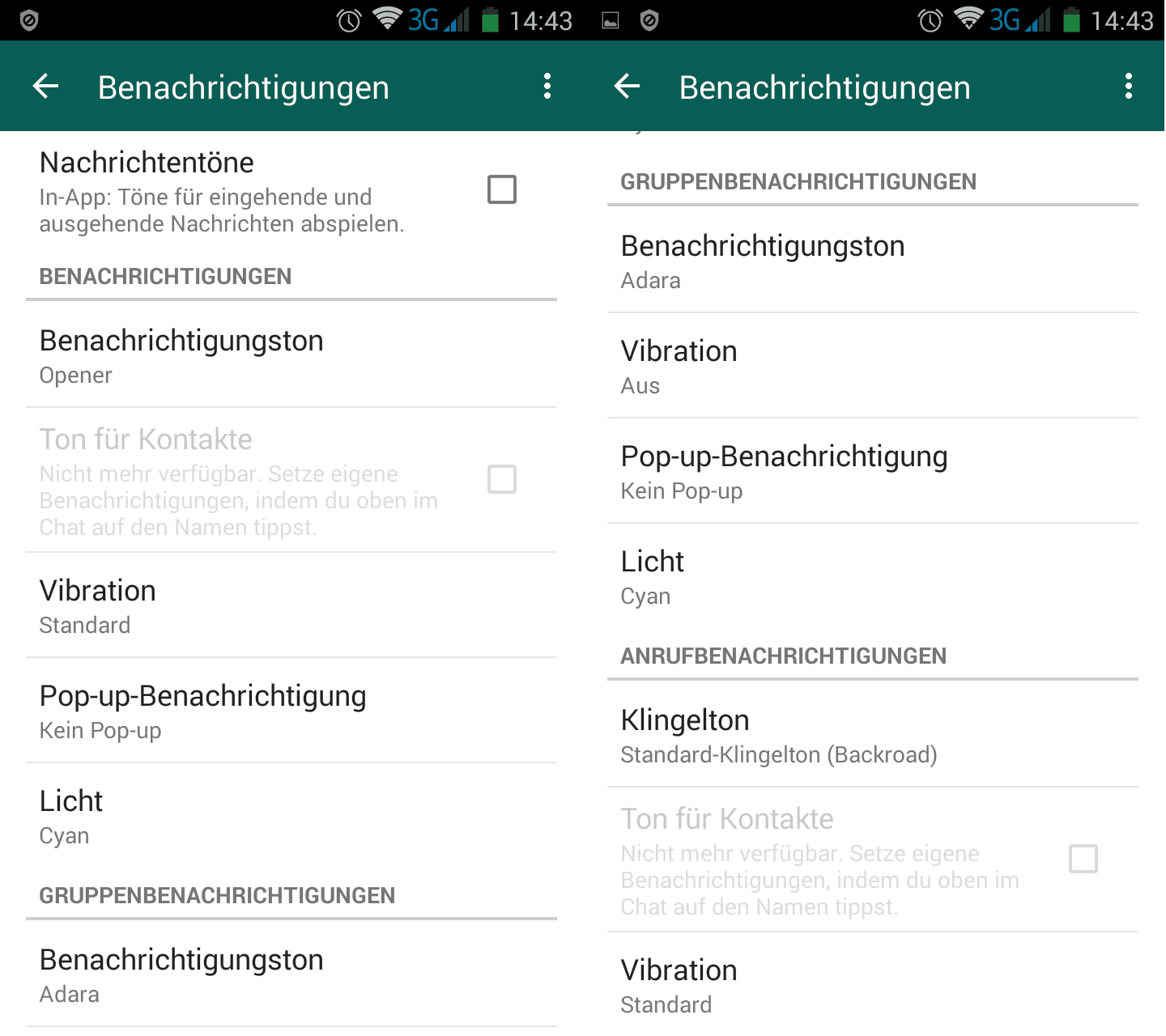

Wie sind denn deine Einstellungen in Whatsapp (>Einstellungen>Benachrichtigungen)?
Grundsätzlich gibt man doch die Einstellungen zur Benachrichtigung in der entsprechenden App vor...
Ich poste einfachs halber mal ein Bild.
Die Benachitigungen Betreffen nicht nur WhatsApp sondern auch Dropbox, den PlayStore, ... denn auf meinem Samsung S3 Apps und Android identisch läuft alles.
Hmm...ist bei mir ähnlich, nur ich habe auch einen Haken bei "Nachrichtentöne" gesetzt.
Andere Möglichkeit: gehe zu >Einstellungen>Apps>Whatsapp. Ist dort der Haken bei "Benachrichtigungen zeigen" gesetzt?
Ja da ist ein Haken gesetzt. In unregelmäßigen abständen werden ja die Nachrichten angezeigt. Warum nur nicht sofort. Und warum sync. Dropbox erst beim öffnen
