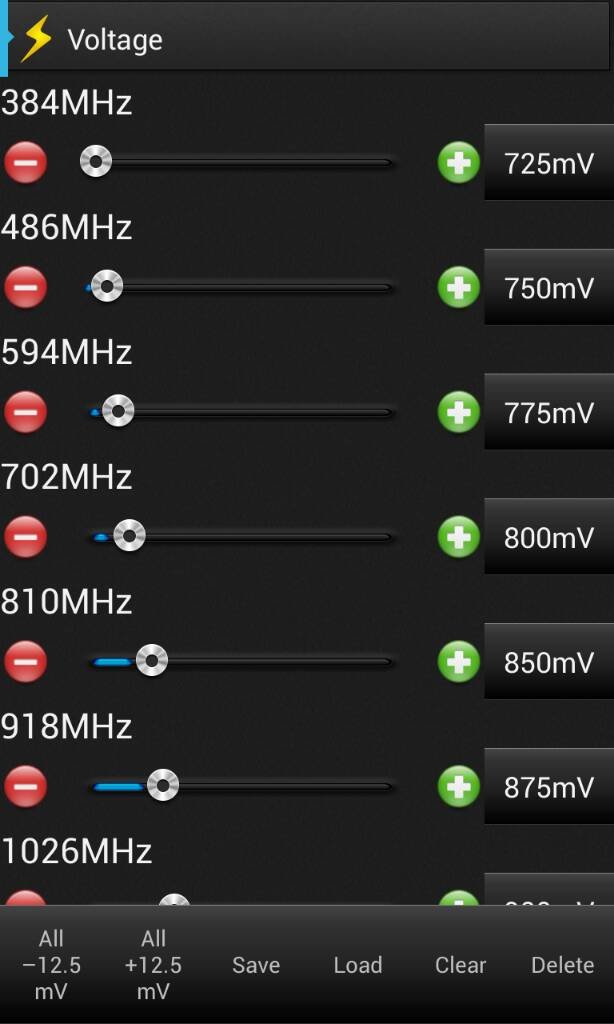

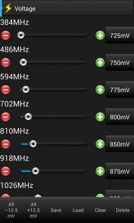

Wie viel kann ich denn zusätzlich undervolten beim neuen 3.Feb Kernel, wenn ich einen Faster habe?
Gesendet von meinem Nexus 4 mit Tapatalk 2
So hier meine Spannungswerte
schließe mich der frage an
