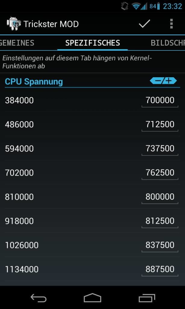

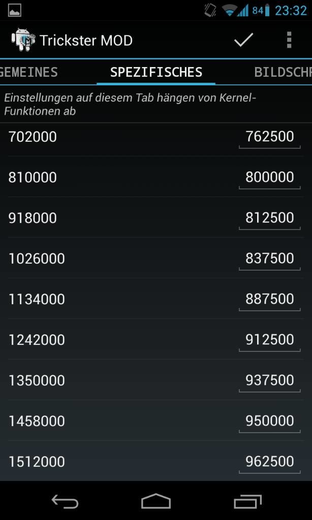

Habe nun für mich stabile UV Werte gefunden für meinen FASTER.
