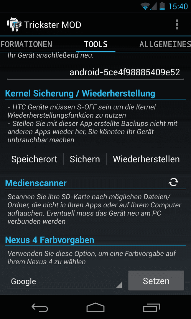

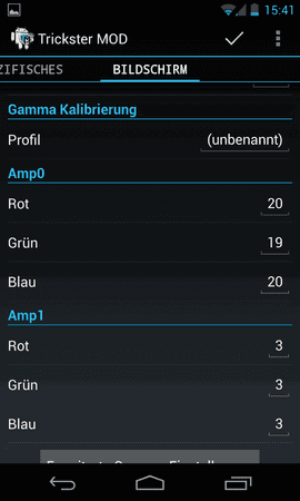

Danke hat wunderbar funktioniert...sagt mal ändert der Kernel meine Farben bzw die Qualität?
Gesendet von meinem Nexus 4 mit Tapatalk 2
Ich kenn den kernel nicht aber durchaus denkbar. Schau mal neu trickster beim ganz rechten Reiter bzw. unter tools ganz unten (hab dir mal Binder angegangen)
Stimmt...da stand vorher LG jetzt umbenannt
