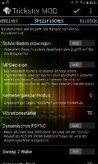

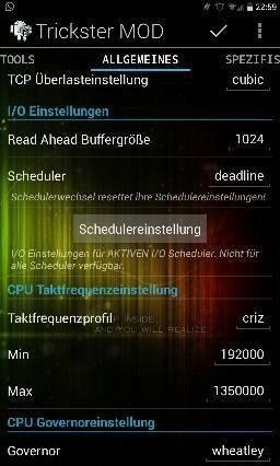

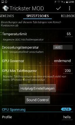

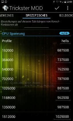

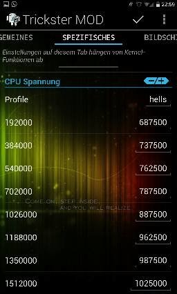

Also ich bin mit den Spannungen sogar noch weiter runter als default und habe trotzdem keine sods oder Reboots. Hier meine settings.
sent from my JB powered beast!

Imho sind konservative Werte trotzdem klüger, weiter uv kann jeder dann nach gusto
