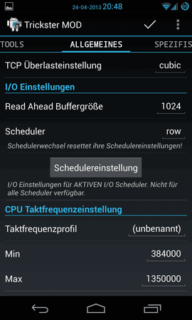

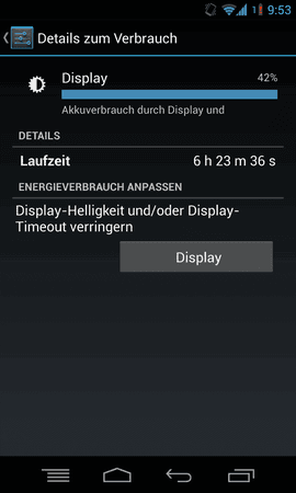

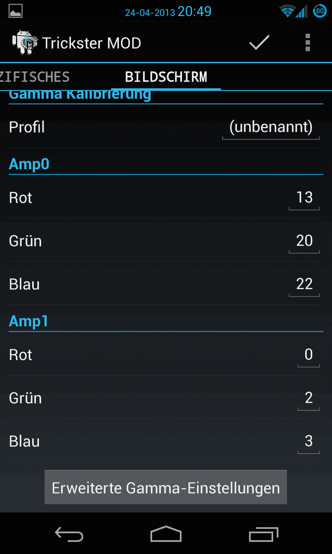

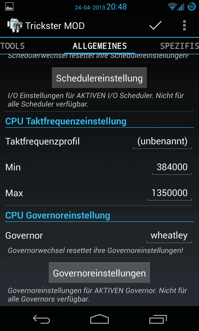

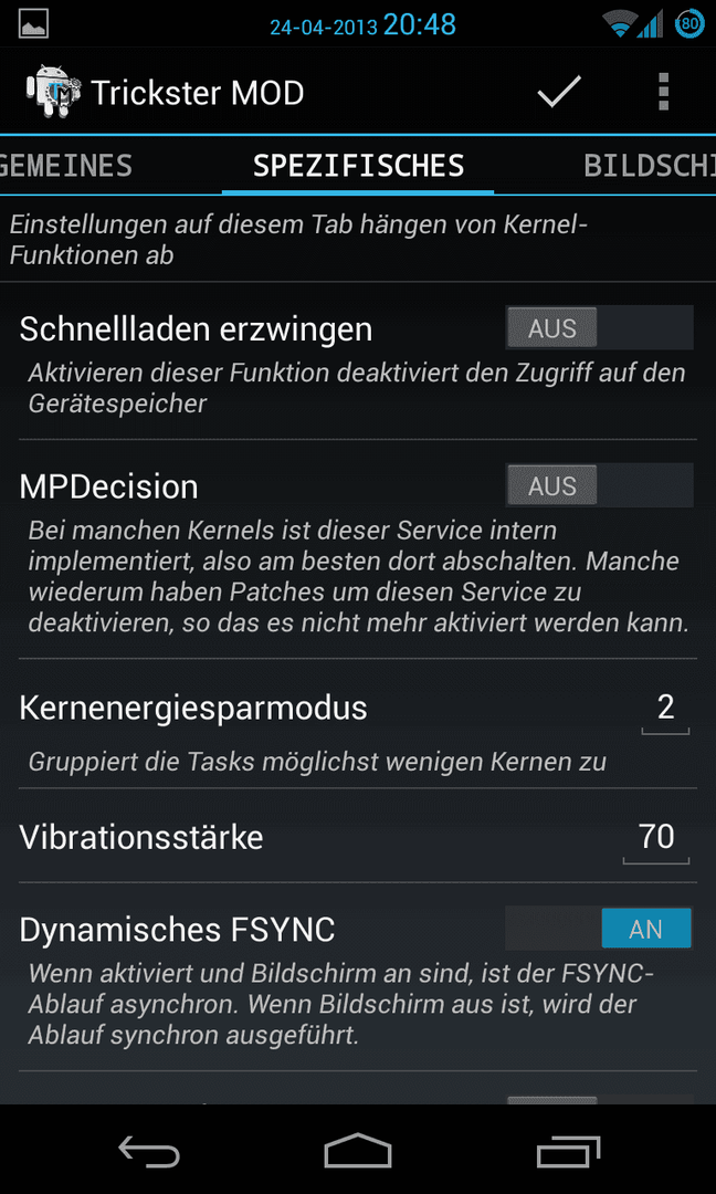

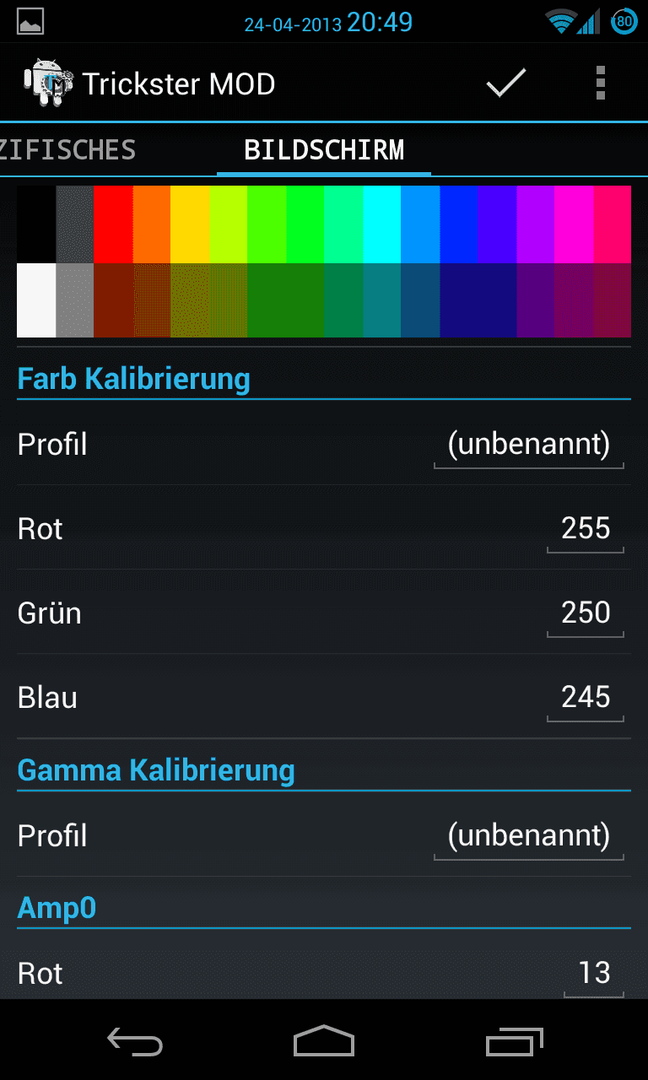

Moin hells,
mein Feedback zum b5 wheatley und anschließend den b6 fällt nur positiv aus.
Sehr smooth das Ganze. Ich komm locker über den Tag bei ner OnScreenDisplayTime von ca 4,5h.:thumbsup:
Ich nutze immo den b6 zusammen mit Schubis Build. Reboots o.ä. hatte ich bis jetzt noch keine.
Den b5 hab ich am 13.04. geflasht, den b6 nutze ich seit dem 19.04.
Danke für deinen Kernel.
...die Einstelllungen hab ich mir "zusammengelesen", ausprobiert und anschließend für gut befunden:)
Reaktionen: r4ff0r

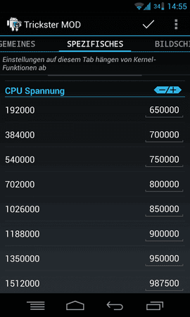

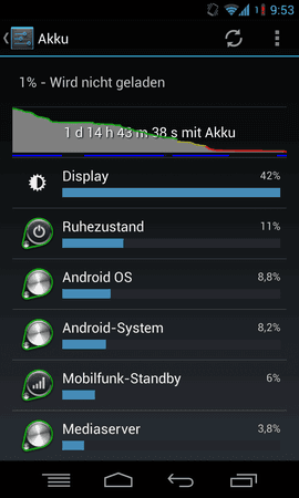

<Nutze auch Trickster MOD in der kostenpflichtigen Version..
Mit dem b5 mit wheatley governor sieht es so aus:)
- I/O Scheduler ist row, Read Ahead Buffer Size steht auf 2048 KB
- Taktfrequenzprofil sind auf Standard, also 192 MHz bis 1512 MHz
- min. GPU auf 200 MHz
- MPDecision ist aus, merke keinen Unterschied zu an:smile:
- dyn. FSYNC aktiv und Sweep2Wake deaktiviert
- Voltages:
Kein Freeze oder Reboot seitdem ich diese Voltages verwende!
Mit denen im letzten Bild gab es bei der Nutzung von GoogleMaps einen:
Kann den Kernel also wärmstens empfehlen:flapper::flapper:
Weiter so hellsgod:)
