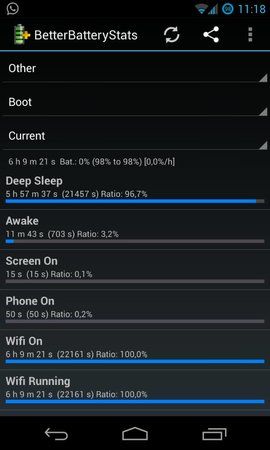

Das kann sich sehen lassen.
Gesendet von meinem Nexus 4 mit Tapatalk 2
Ich weiß nicht, aber ich finde schon dass das ein unterschied ist. Du verlierst in 8 Stunden 8% was auch wirklich gut ist, aber ich verliere in 6 Stunden 0%. WLAN und synch ist bei mir auch an.
Und wenn du genau hinsiehst, siehst du genau das er die 8% nur dann verlor als er was tat. Da sind die Prozente einfach gefallen warum auch immer, aber im Endeffekt ist er mit 7 Stunden ohne einen Prozent zu verlieren ausgekommen.
er hat ja nicht mal bis 100% geladen höchstens 95%
Oh ja darauf habe ich nicht geachtet :D.
Genau das sollte das bild zeigen, imo nehmen sich die kernel in der Hinsicht nicht viel.
Wieso soll das wichtig sein?
das du in den 8 stunden nicht von 100% auf 92% also 8% verloren hast wie gl0ck17 dachte sondern von ca 95% auf 92% was dann 3% sind
sorry ...habs erst nach erneutem lesen gecheckt :)
Hängt euch nicht so sehr an diese Werte. Der Ladechip vom Nexus 4 ist sehr ungenau, vorallem wenn es schläft. Ich kann es ein paar Stunden liegen lassen, schalte ich das Display ein und nutze es so ca eine Minute, sind oftmals plötzlich 3-4% weg.
hells
Mit einem paranoiden Nexus 4 und hells-Core gesendet
Reaktionen: criz.89 und BorussenTobi
Richtig.
Das einzige was zählen sollte ist wie gut das Gerät über den Tag weg kommt, zwischen laden wäre blöd.
